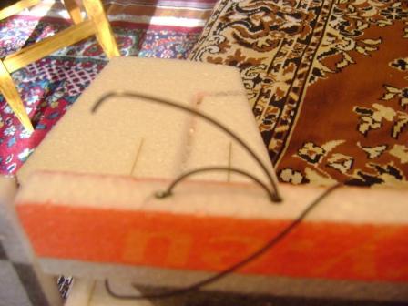

Скажите, а кто-нибудь вместо костыля штатного колхозил что-нибудь покрепче? А то я заманался его приклеивать после каждой посадки, уже живого места там нет 😁
Раньше плюхал в травку а недавно решил попрактиковать нормальную посадку, перед тем как на новый самик переползать, так что об полосу пока шмякаюсь достаточно жестко. Полоса - асфальт.
Наиль
Я делал сразу и на Зуме и на Як-55 из стальной неотожженой вязальной проволоки ф1.5 мм, хватает с лихвой. концы проволоки ниткой обмотать, вставить в фюз на 1 см и без фанатизма прокапать циакрином. Кстати, костыль на фото из одого отрезка проволоки, без пайки. Проволока загнута буквой “У”. rcopen.com/files/4bd2eb799970730077dd6e47
