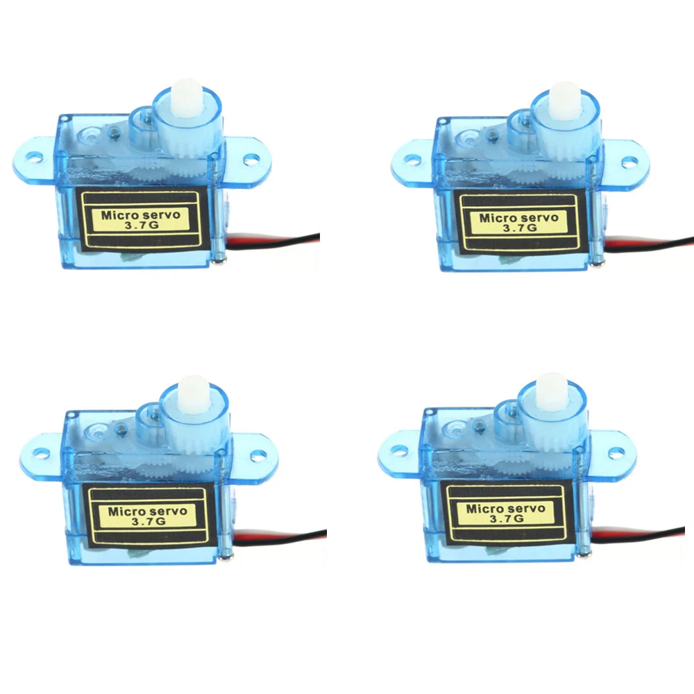

Элероны планируются из чего?
Комплектуха включает в себя 2 сервы или 3?
Сколько весит комплект электроники включая АКБ?
Олег привет!
Элероны как обычно, отрежу от крыла))
Сервы три.
Полётный планирую в 225-230 уложить, прототип крупный, делался точно по чертежу, без отступлений.
По комплектации напишу.
Сервы три.
Всё таки три…
Мелкие 5 граммовые? Или ещё меньше?
да, по 5 грамм на элероны и 9 на РВ
9 на РВ
Я бы и на попу поставил 5 грамм.
А на элероны aliexpress.ru/item/1492109974.html?spm=a2g0s.90423…
На элероны типа таких и поставлю, только весят в реале 5 грамм(((
