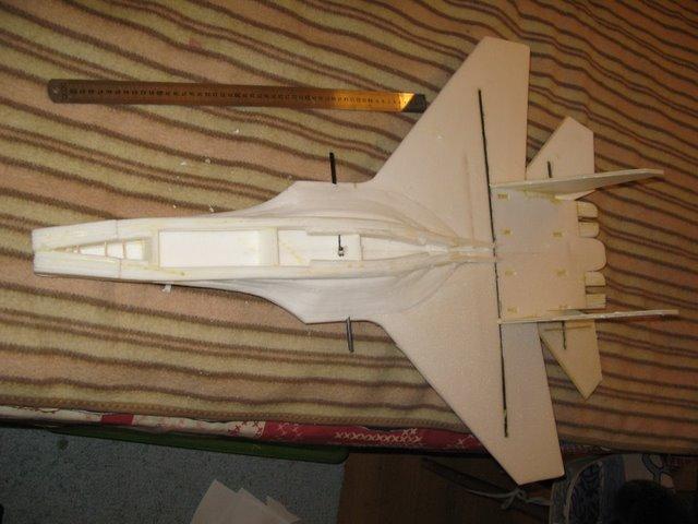

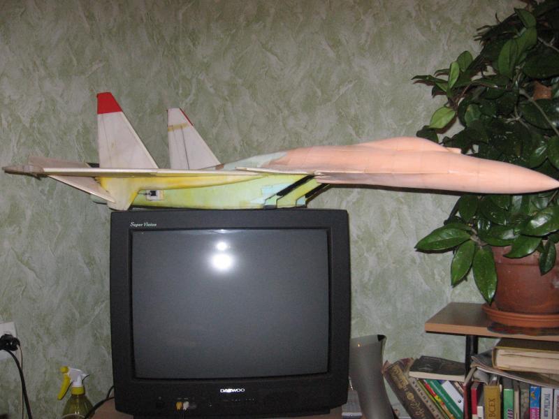

Я бы крыло спрофилировал бы (вернее уже спрофилировал).
rcopen.com/files/47a462a59970730077f9e92d
rcopen.com/files/47a462ac9970730077f9ef55
rcopen.com/files/000000000000000000000000
Думаю еще слепить (этот делал на скорую руку , по этому корявенько получился) Но с двумя винтами. И более копийно.
