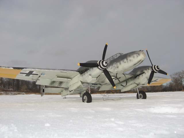

Постараюсь ответить кратко. Видео посадки с закрылками нет, т.к когда надо было, не снял, а сейчас уже никак,т.к. закрылки были механически завязаны на выпуск шасси: выпустил шасси - опустились закрылки, убрал - поднялись. Т.к. ретракты уже выдрал, закрылки пришлось намертво состыковать с элеронами - оно и к лучшему: теперь на старте по крену рулится очень хорошо, раньше было очень вяло. Про посадку с закрылками скажу следующее: шасси выпустил, закрылки опустил, и самолёт из резвого скакуна превращается в ленивое, тупое полено. Да Вы сами это не хуже меня знаете. По конструкции ретракта: поверьте, повторять это г… не стоит, да и чертежей не осталось. Нет, схема-то была стандартная, но реализация… То, что легко делается на станке, не всегда можно воспроизвести на коленке. На каждую стойку (а с ней и на закрылок в придачу) работала HS-81MG итого 2шт. Их сейчас нет. Остались 3 шт HS-55: две на элероны, одна на руль высоты. Лексан, т.е. бутылка клеится обычным моментом, главное пошкурить и обезжирить. Бывает так прихватит, что и не оторвать. Да, забыл фотку выложить с патрубками:
PanzerСтанислав
Впечатляет! Особенно Мессер на снегу - если убрать антенну- ну точно как настоящий!

если бы не видел всех фоток и видоса то посчитал бы это настоящим 1:1 прототипом
forum.rcdesign.ru/attachment....4&d=1262885471
а эту бы принял за настоящий если бы не провод антенны
forum.rcdesign.ru/attachment....8&d=1262885393
Спасибо большое, я старался.😃
