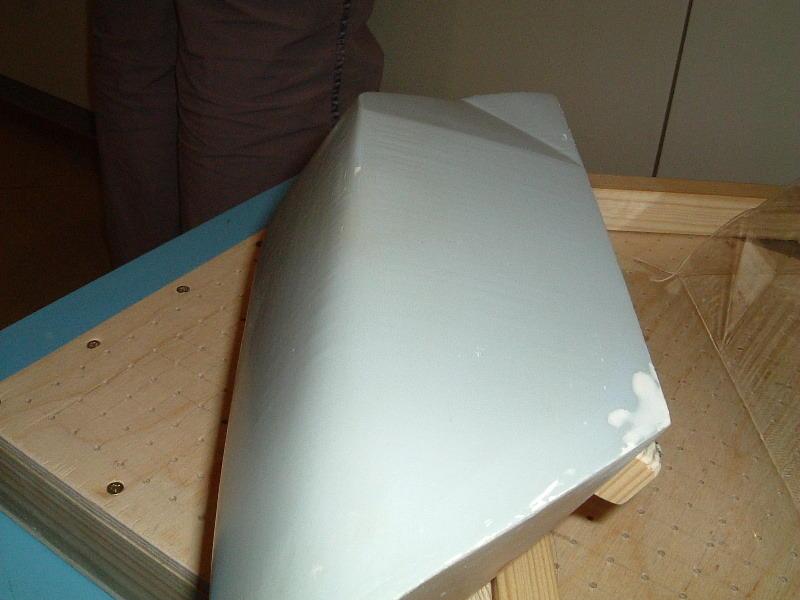

Вчера начал делать болванку для выдувки фонаря кабины… технологию подсмотрел на ветке джетов. Каркас из фанеры обшитый по корабельному и покрытый замазкой. Дальше в ход пойдет грунт и снова замазка и так далее до получения идеального нужного результата.
Вот такой вот тараканчик получается… довольно здоровенький)
Сегодня доделывать буду.

Neon_Runner:
Проще было заполнить пенопластом Грант… Заполнил, вышкурил, засмолил и шпакля.
Neon_Runner
нее Илья… опасное занятие. У Юры который строит Долгострой BF была такая беда, болванка из пены просела под температурой… этож для поликарбоната) вот воэтому делаю раз и навсегда)
