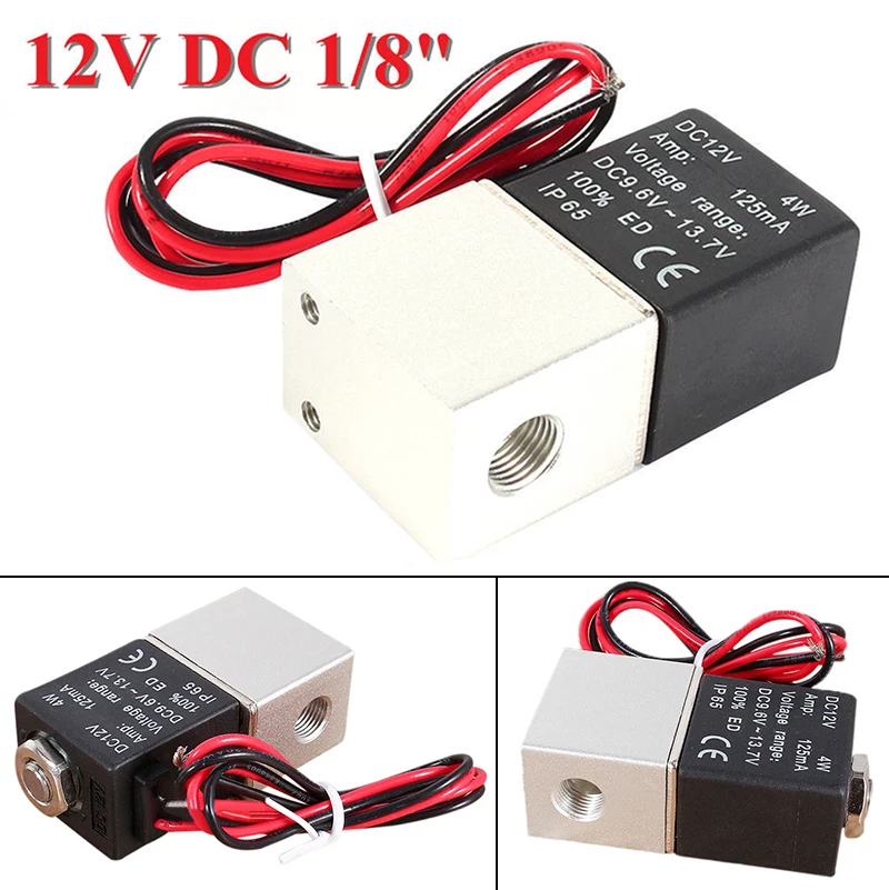

ru.aliexpress.com/item/…/32761331195.html
ru.aliexpress.com/item/…/32815387651.html
Прямо на картер упор в иглу, шарик или пробку золотник и тд. либо на мой механизм в прямую связав с колпачком. питание 3-5 вольт, подключаем через плату ключа скажем глушилки или через плату от сервы 4-6 килограммовой. Можно работать на пониженном напряжении если шток принудительно взводить. В режиме удержания напряжения будет хватать чтобы удерживать ярмо.
