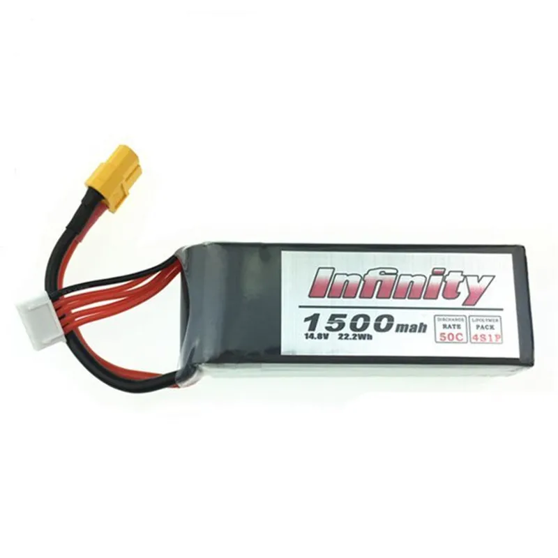

Кстати по отзывам весьма неплохие батарейки эти Инфинити, но и недешёвые конечно.
Пока доволен ими, использую больше года, больше ста циклов. За все время “выдохся” один акк. (860ма) и у одного подсела одна банка (1500ма 4S - 20mОМ остальные 8-10) это из восьми шт… Цена я считаю нормальная (1200-1300р/шт) и оправдывает. Разницы с этими и LIHV (15.2v) не заметил хотя они и дороже.
