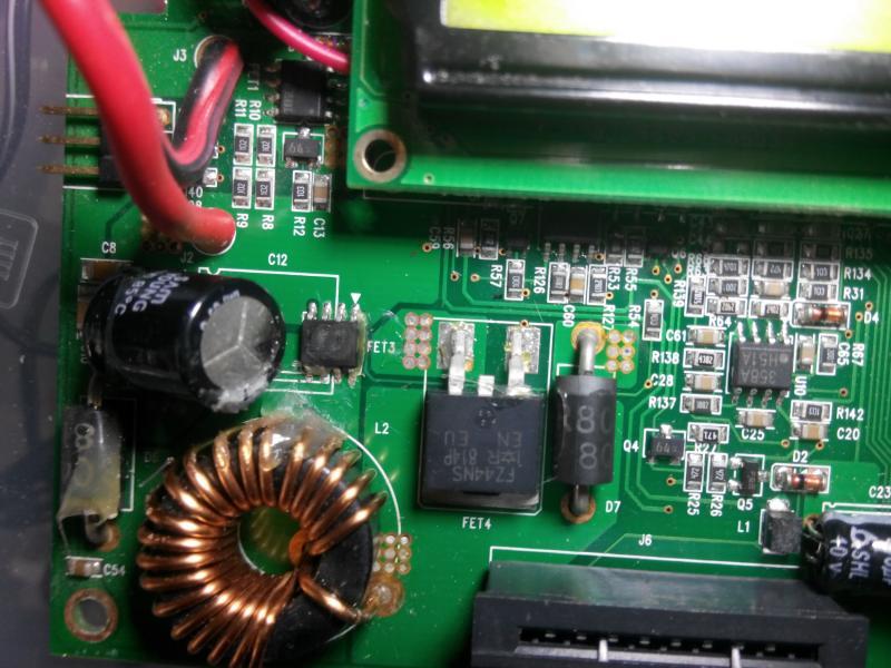

Парни подскажите пожалуйста наименование выгоревшего элемента (с восемью ногами) около конденсатора с лева на фото 0606i.Ну конечно кому не лень четыре болтика открутить.
Да тут похоже такая проблема у каждого второго. Короче Fet3 IRF7424 как я понял.

fff-z
Заменил 7424 - вроде как ожил.
Но теперь при попытке зарядить небольшие батареи 3S (от 250 до 1000 мА пробовал) выдаёт “Check the batt over voltage”.
А 2200мА 3S воспринимает,и заряжает током 7,34А. То есть максимально возможным, и при любом выборе тока зарядки на дисплее.
Так же попробовал кратковременно зарядить NiMH, тот же эффект, фигачит именно 7,34А. Они аж захрустели, и тут же за пару секунд нагрелись катушка и большой полевик (на фото выше).

Фёдор какой транзистор там стоял я точно не помню, но то что его хрен достанеш это точно, я кажется тоже в качестве аналога IRF7424 использовал, но транзистор сгорает потому, что пробивает в коротыш нижнее плечо драйвера этого транзистора и вместо шима он всегда открыт по полной, ну или почти по полной из-за этого он сильно греется. При заряде 4s и выше по алгоритму он всегда открыт, а регулирует ток повышающая часть преобразователя, поэтому всё окей. Драйвер это 5-ти ножка в которой комплементарная пара транзисторов обединённых эмиттерами - смотрите её. От затвора дорожка на неё идёт через резистор 50-100 Ом. Схему ЗУ могу прислать вечером если нужно.

К сожалению схему не смог найти, давно это было, куда положил не помню, на компьютере тоже не смог найти фото схемы. Но зато нашёл оригинальный транзистор который стоит в этом ЗУ ME4425. Даташит пришлю на почту. Микросборка пятиногую я нати тоже не смог, поэтому поставил драйвер управления транзистором IR4426 то ли IR4427 тоже уже не помню. И всё заработало.

rcopen.com/files/561615c89970730077e30c48
Палёный над катушкой под конденсатором.

Судя по фото резистор R54, а драйвер Q6, но не уверен у вас фото низкого разрешения. У меня ревизия платы другая, поэтому я не смогу точно сказать номера деталей без хорошей фотки. Если желание отремонтировать у Вас просто огромное, то начинайте рисовать схему с печатки узел драйвер + резистор + транзистор, этого будет достаточно, чтобы понять принцип работы этого узла. Ну или хотя бы сделайте качественную фотографию этого участка платы, чтобы было видно детали рядом с дисплеем.
sov8181
Фёдор вот вам кусочек схемы нарисованный по памяти, возможно есть ошибки но суть работы данного узла я думаю Вы поймёте. В случае как у Вас и у меня пробит транзистор драйвера минусового плеча. Минусовое плечо считается то коллектор которого идёт на минус или общий провод, а плюсовым то у которого коллектор идёт на +12 вольт. Убедится в этом Вы можете отпаяв ножку драйвера которая идёт на общий провод, после этого работоспособность ЗУ восстановится, но будет греться FET3 так как фронт закрытия данного транзистора без минусового плеча драйвера будет слишком пологим, то есть закрытие транзистора FET3 будет слишком долгим.
