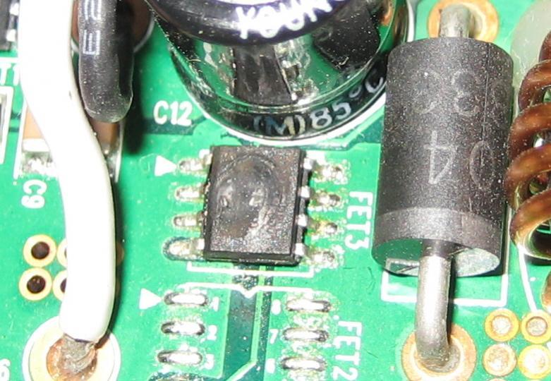

У меня такая же проблема. Только с той разницей, что место (FET3) где стоял полевик сильно выгорело и вся печатные проводники тоже. Но рядом есть еще посадочное место (FET2). Прозвонка показала, что два этих места (FET3 и FET2) запаралеллены. Попытаюсь поставить полевик на FET2 rcopen.com/files/4bcd68689970730077c515c0

Я так понимаю, что Вам нужно менять тот полевик, где написано FET3 (F7424)
