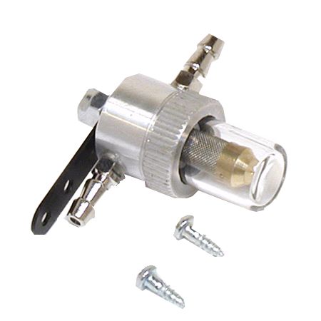

Сейчас пришел к простому варианту - в баке бронзовая своя утяжеленная колотушка .
А на модели примерно такая конструкция ->
Причем фильтр Saito слегка доработан , на тему закрутки потока топлива ( ну типа попытки реализовать - аля сепар ).
И как результат более крупная фракция оседает в отстойнике -
А мелкая в фильтре у которого фильтрующий элемент в виде спека мелких бронзовых шариков ( как на колотушке) . Но в данном примере есть два но -
Отсутствует вспенивание в баке и применен сброс топлива в бак .
На системах вальбро сейчас стараюсь использовать эту же систему предварительной очистки топлива.
Плюс только один - легкость обслуживания в поле .
Не требуется глобальная разборка модели и все визуально легко поддается контролю.

Евгений, а где такой отстойничек можно приобрести,если не затруднит ссылку.
Он же сказал что Саитовский он вроде, стало быть надо искать на хоризоне, эспирите и т.п. тоесть ищем “saito fuel filter”
см. www.google.ru/#newwindow=1&sclient=psy-ab&q=saito+… поиском, оттуда
horizonhobby.com/…/f-1-fuel-filter-all-SAI50109
или вот www.espritmodel.com/fuel-filter-f1-saito.aspx ну и там по поиску еще ссылки найдутся…
Добавлю ( так как горизонт не торгует с рашей напрямую ) на матершинном базаре они всегда есть -
www.ebay.com/itm/…/360608735963
