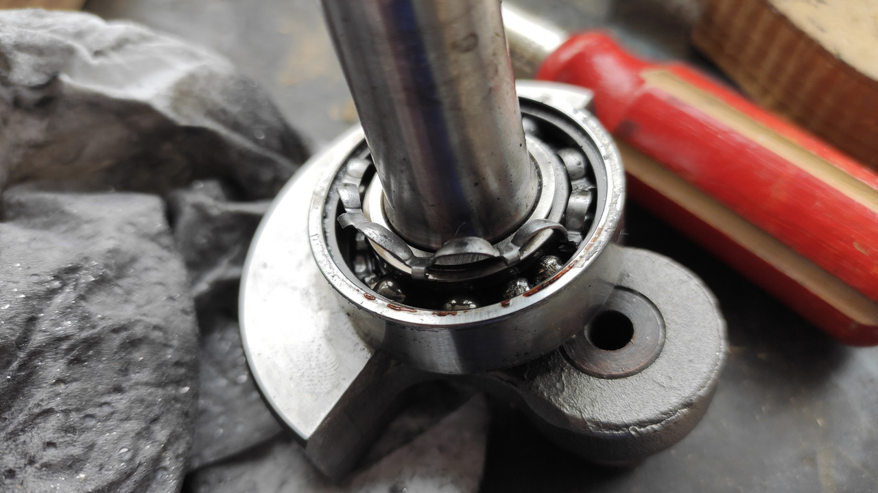

Ну вот и у моего движка после 34 часов работы накрылся задний подшипник. Разборка движка на коленке оказалась не простой задачей.

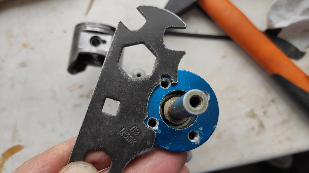

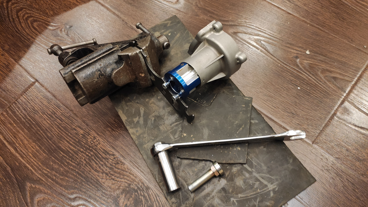

Для начала нужно было отвернуть гайку-вал хаба. Обычный трубчатый ключ на 14мм сразу разогнулся и слетел, затянуто серьезно. Только чудом нашедшаяся длинная свечная головка справилась с задачей.
Хаб удерживал советским велосипедным ключем с проточками.

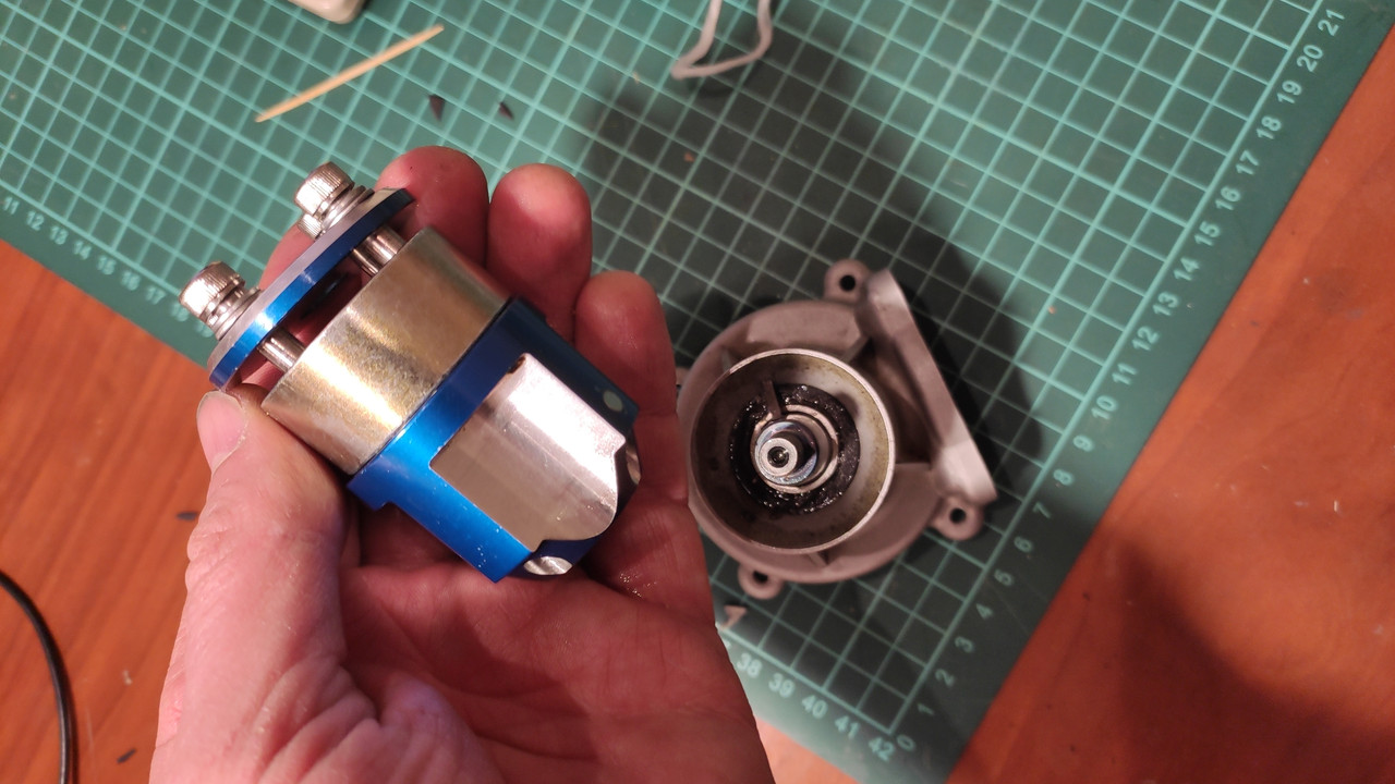

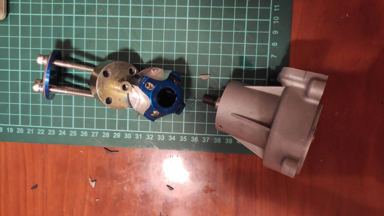

Сам хаб, снял при помощи кондуктора для рассверливания пропеллера
Вал аккуратно выбил с прогревом картера феном
Развалившийся подшипник имел маркировку SKF 6003 2RSH. Новый поставил как рекомендуется SKF 6003 2RSH/С3 с увеличенным припуском для работы при повышенной температуре. Интересно какими подшипниками двигатели комплектуются сейчас.

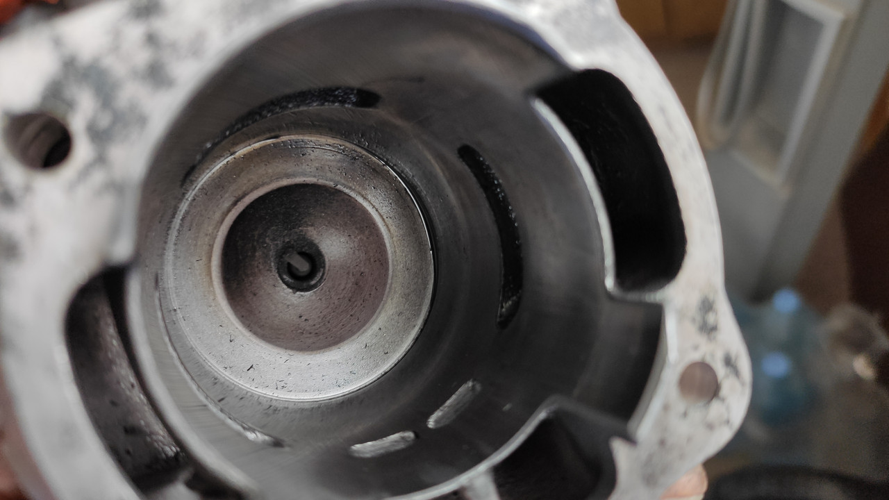

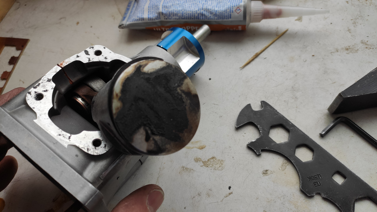

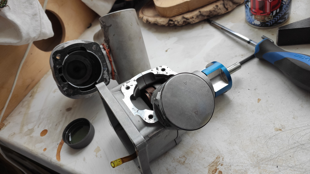

На поршне приличный нагар
а голова чистая
Все почистил и собрал. Будем летать дальше 😃
