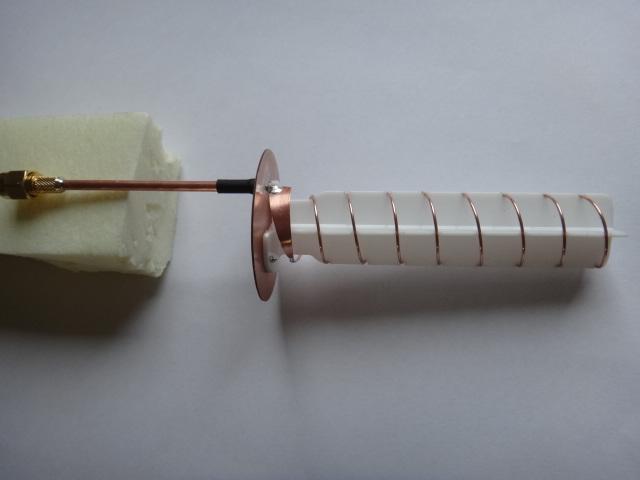

Вопрос будет по антенне типа Хеликс.
Сделал. Работает, но не так хорошо, как бі хотелось.
С этой антенной познакомился из этого поста rcopen.com/forum/f123/topic262810/994
Сделал и работает.
Сейчас сделал антенну на диапазон 2,4. Вопрос собственно о том, входит ли согласующий трансформатор в виде треугольника в длину витка?
Если внимательно рассмотреть фото rcopen.com/files/50c327aa99707300779651a0
то мы видим, что не входит. Если глянуть по этой ссылке 3g-aerial.biz/images/pictures/HELIXAntenne.JPG то вроде бы тоже.
Есть и другое мнение, что входит.
Где правда?
И на что это может повлиять?
У меня получилось что то маленькое усиление на 10 витках. Правда рассчитывал на 2350МГц, а в видео ниже частота 2322МГц.

Спасибо за мнение.
Просто если обрезать лишнее 😃 назад не приставить.
Александр, а на что єто может повлиять? То есть у меня сейчас не 10, а 10,5 витков.
Александр_Викторович
Могу ошибаться, но думаю так: Окружность витка равна прим длине волны, если эл. длина проводника спирали не будет кратной 1/4 волны , появится реактивное сопротивление, вызванное отраженной ,смещённой по фазе волной.

khomyakk:
Ровлиять это может на резонансную частоту.
Рекомендую поднять антенну по выше, слишком близко к земле.
Диаграмма будет искажена, хотя и узконаправленная антенна.

Александр_Викторович:
А что определяет
Не диаметр-ли витков?
А шаг витков на что влияет больше? Я так понял, что на некий “Turn spacing”, но что это такое есть - не очень понял…
Андрей_Васильев:
Вот и я про тоже…
Андрей_Васильев:
Это примерно то же ,что и расстояние между директорами в яге, влияет и на сопротивления, и на частоту
