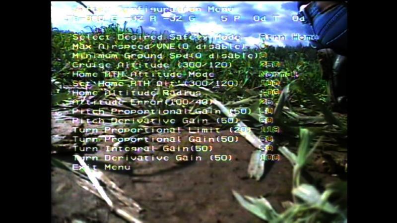

Парочка советов - первый - в визарде ПОЛНОСТЬЮ отклоняйте ручки при просьбе набора высоты и поворота - в ранних версиях требовалось отклонять “по полётному”, а теперь - по максимуму, “по полётному” он уже сам сделает 😃
Ну и второе - rcopen.com/forum/f90/topic239664/169 на ЛЕВОМ скрине настройки ПИДов для Ская - там две позиции увеличены, настройте у себя так же!
И на последок - не забывайте проверять (и сбрасывать при необходимости) горизонт (Хранителя) перед полётом !!!

Стабилизация от Eagle Tree на ЛЕВОМ скрине настройки ПИДов для Ская - там две позиции увеличены, настройте у себя так же!
Андрей! Этот скрин:stab2_.jpg ?
Catsw
Nikolay56:
Спасибо ещё раз!
Ещё раз не за что, рад, что помог!
Nikolay56:
Ага, там только 2 нижних значения нам нужны:
Turn proportional limit
и
Turn derivative gain
Вот их и увеличить, как на скрине, проверить, будеть сильно круто поворачивать - потихоньку уменьшать к дефолтным, будет слабо - ещё больше увеличить!

Всё !!! Проблемы по поднятым мной вопросам (см.пост №3638) - решены!
  1. При смене штатного акка на 3S 9.9v,в Футабе произошел сбой настроек(хз почему!?) Ещё на досуге покурю футабий мануальчик! FS включил и настроил.О.К!
  2. Подкорректировал настройки по ПИДам и в основных полазил для успокоения души!
    Дошло дело до прохождения визарда, завис на первом пункте(всегда лечил передергиванием питания), Включил-картинки НЕТ !! Мозги и так были на взводе,а тут…!!! Окинул злым взором станцию , самоль… О!! Передатчик видео потух! Перепроверил разьемы по питанию,вроде все на месте.!? Пипец!!! Думаю…до кучи,шоббб не скучно…!!
    Прыгнул в ветку “Проблема с BEV 1.3G 800mW”-выкурил её всю до 2 ночи и оставил на утро решать.
    Сегодня(все ещё охиревший от вчерашних потресений!)размотал все соединения и на Логгере,где заведено питание и там же пайка питания шнурка видео…плюсовой падлюка отвалился!!! Перекрестился! Тыкнул - заработал!!! Всё!!! Припаял,собрал,запустил,визард прошёл. Гуууд!!!
    Всем принявшим участие в обсуждении моих вопросов-ОГРОМНОЕ СПАСИБО!!! 😃
