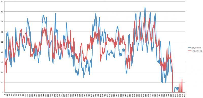

господа подскажите почему такая большая разница в показаниях между джипс и бариками, особенно высота

kulikof
1 лог из АП скачиваете
2 делаете импорт в ексель, разделитель точка с зяпятой
3 выделяете нужный столбец и жмакаете кнопку построить график
ексель может зависнуть если будет большое количество значений в графике, лучше не превышать 1000

а мне кажется что математика от Тима виновата
чем больше высота тем больше разница в показаниях
давайте сравнимся, выложите плз графики логов ваших полетов
nmrz
возможно, не совсем верный алгоритм температурной коррекции (либо неточное измерение забортной температуры по той или иной причине)
насчет скорости тут все просто - по ветру путевая скорость (по GPS) больше чем воздушная, против ветра наоборот, что и видно по графику

kulikof
на графике скорости в момент когда был включен пилот (с 630 по 720 точку) видно что пилот не держит заданную скорость 45 кс/ч а носится на скорости от 50 до 75 км/ч по барику
глюк?
