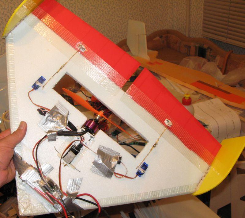

Получил девайс. Ставлю на маленькое ЛК и попробую сегодня облетать. Если FY20a справится с этим крылышком, то значит он реально хорош.
