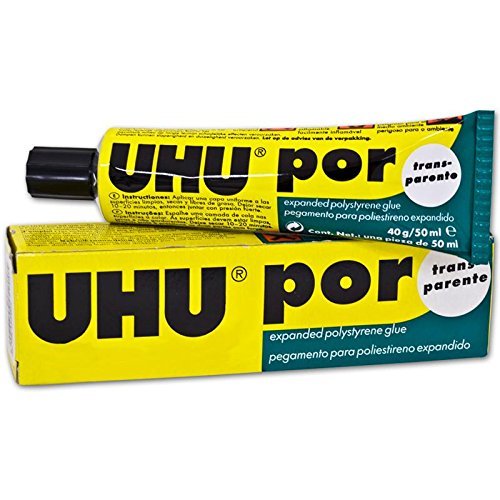

вот такой клей и сохнет сравнительно не долго и клеит отлично!
Отличный клей, но момент дешевле и клеит не плохо.

возможно найдёшь вот это
хороший клей… или ищи большую бутылку PUR 501
Не обязательно искать именно ПУР 501, я пользуюсь польским полиуретановым клеем, ссылку бы дал, но вряд ли в Россию его поставляют, поэтому перед походом в магазин погугли полиуретановый клей.
