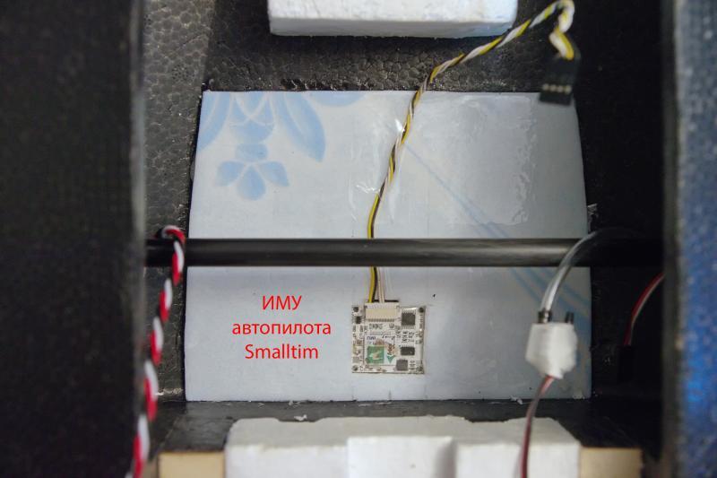

А еще датчик горизонта если можно фотографию, а то у меня он просто к аккумулятору примотан чтобы не сбивался от вибрации. Хочется его на постоянное место примостить.
Под аккумуляторами, в полу, вырезана ниша под ИМУ. Пол заклеен сейчас липучкой для крепления аккумуляторов. Короче ИМУ у меня “придавлена” от вибрации аккумуляторами а ля baychi .
