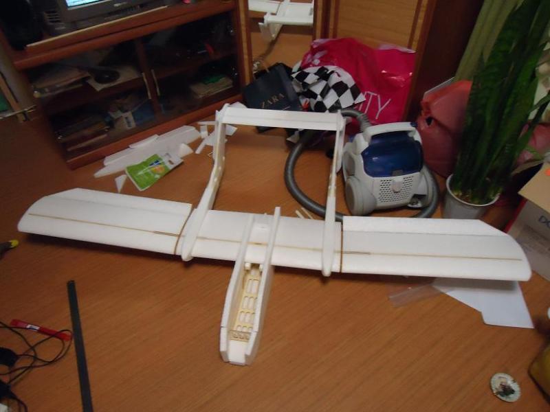

Та же схема,размах поменьше,правда…У второго консоли отъёмные.Размах 1600 и 1400 мм,движок Т-про 2208 с винтом 9 на 5,а на первом снимке вообще коллекторный спид-400:)

Не задумывался ли кто-нибудь об “облагораживании” концов крыльев на Урсусе? Думается мне, простой ровный обрез прямоугольного крыла без закруглений, уплощений профиля - не слишком эффективен с точки зрения аэродинамики, а Урсус и так, как оказалось, довольно сильно сопротивляется потоку.
AsMan
У мя в комплекте были профилированные обрезки:-) Изготовил из них законцовочки, чисто из эстетических соображений
Glagool:
Тут причина в шершавости материала, и большом лобовом. Прежде чем лезть в дебри, проще заламинировать все, будет на много лучше:-)

Крылья я заламинировал - бумагой на полиуретановом аквалаке. Получилось и гладко и очень жестко, хвостовые балки перестали просаживаться, скручивая центроплан, крылья тоже не скручиваются. Низ фюзеляжа покрыл органзой и 6 слоями аквалака - гладко и непротыкаемо травой и ветками. Бока фюзеляжа ничем не покрывал пока, думаю зализы сначала сделать между крылом и фюзом.

Все-таки классный получился самолет - красивый, вместительный. Поставил мотор Turnigy 4240 1300Kv и пропеллер APC 10x5, нашпиговал FPV электроникой, две батареи 3Sx5000mAh для двигателя и одна 3Sx2200mAh для видео и приемника с сервами. Взлетный вес (без HD камеры) - 2900г. Думал - будет как кирпич, но нет, с такой двигательной установкой весьма бодрый самолет, высоту набирает под углом 25-30 градусов уверенно ( телеметрию только поставил, еще нет точных данных). Было всего 4 полета - очень понравилась машина.
Было уже два краша. Первый случился когда открутилась тяга РВ и прямо на старте с руки самолет уткнулся в землю на форсаже, второй - на посадке, в очень сильный ветер, буквально в 30 сантиметрах над землей подбросило и положило на крыло. Но весьма неожиданно потери в этих крашах ограничивались лишь поломанными вкладышами крепления полукрыльев к центроплану. 30 минут выпиливания из 3мм фанеры и подгонки под пенал - и готово. Надо будет их наделать впрок - расходный материал, зато спасает от более серъезных повреждений: хрясь! - крылья отлетели, а остальное все целое.
Сделал крепление полукрыльев к центроплану на магнитах, но оказалось очень слабое сцепление. Надавив на самый дальний конец крыла (2,2 м. размах), получаем рычаг, легко отрывающий друг от друга два неодимовых магнита 15х4 мм - не годится, оставил сцепку на резинках.
Впереди еще обучение работой с EagleTree, новое для меня оборудование. Будет видео - поделюсь.
