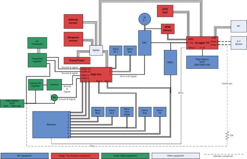

При проходе сервовизарда, в инструкции пишут отрубить мотор отключив канал газа. Так в таком случае приемник без питания останется. А от регулятора не могу мотор отключить, не добраться. Если винт снять, мотору ничего не будет, если он вхолостую поработает.

к телеку должно идти только сигнал и земля, правильно?
Да. Именно так.
modeler:
камера просто 12в и через osd идет на нее питание, боюсь ошибиться и пожечь что-нибудь этим “лишним” питанием
А вот заводить на ОСД 12вольт не стоит. Ненароком перепутаете разъемы и пожгете ОСД. Тьфу-Тьфу-Тьфу конечно. Но всяко бывает.
В осд 12в не используется. Там просто петля соединяющая вход и выход на видео разъемах. Соедините лучьше 12 вольт питания камеры и передатчика гденить в другом месте, или просто спаяйте и в термоусадку провода.
siderat:
Я для этого сделал размыкатель сигнального провода от регуля к ОСД.
Но как вариант снимите винт, хотя мне этот вариант тож не очень. А если винт складной спинер, то вообще не вариант.

Пока средства на стабилизацию не накоплены, решил сделать что то вроде FAQ по подключению OSD PRO. Заодно и на сайте у себя добавлю.
Только как это в первый пост добавить?
Вот, что набралось:
Подключение игла в фото:
Пост 52
Подключение OSD PRO на EasyStar
Схемы подключения OSD Pro:
Приложение 1
Приложение 2
