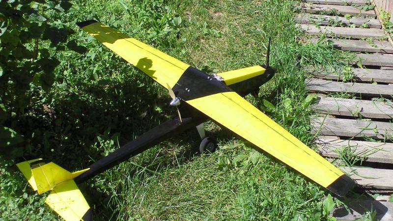

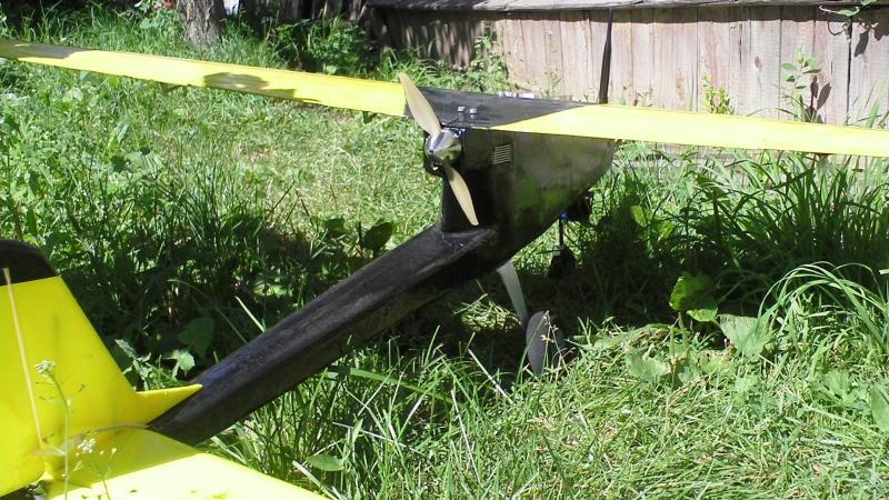

Hight
вот у этого была крейсерская 100 км/ч в 70% газа.
моторка NTM 35-36A 1800kv, профиль S6061, нагрузка 80 г/кв.дм
2 кг еле взлетало с рук, несмотря на закрылки (шасси было демонтировано после облета).
кончилось все тем, что после установки нового пропеллера, фюз скрутило на взлете, потеря скорости, штопор, морковка.

foxfly
Hight:
Ну, это совсем не гоже: я кидал с рук и 3500 и 4200 (когда 2 аккумулятора по 5,8 А)- летит, как птичка!
У вас, судя по фото, тонкий профиль и небольшая хорда, соответственно при броске с руки- он не набирает нужной скорости и лететь- не хочет.
У меня нагрузка была от 38 до 48 гр/дцм. Профиль CLARK-Y14%
И тяга- поболее 3 кГ.
