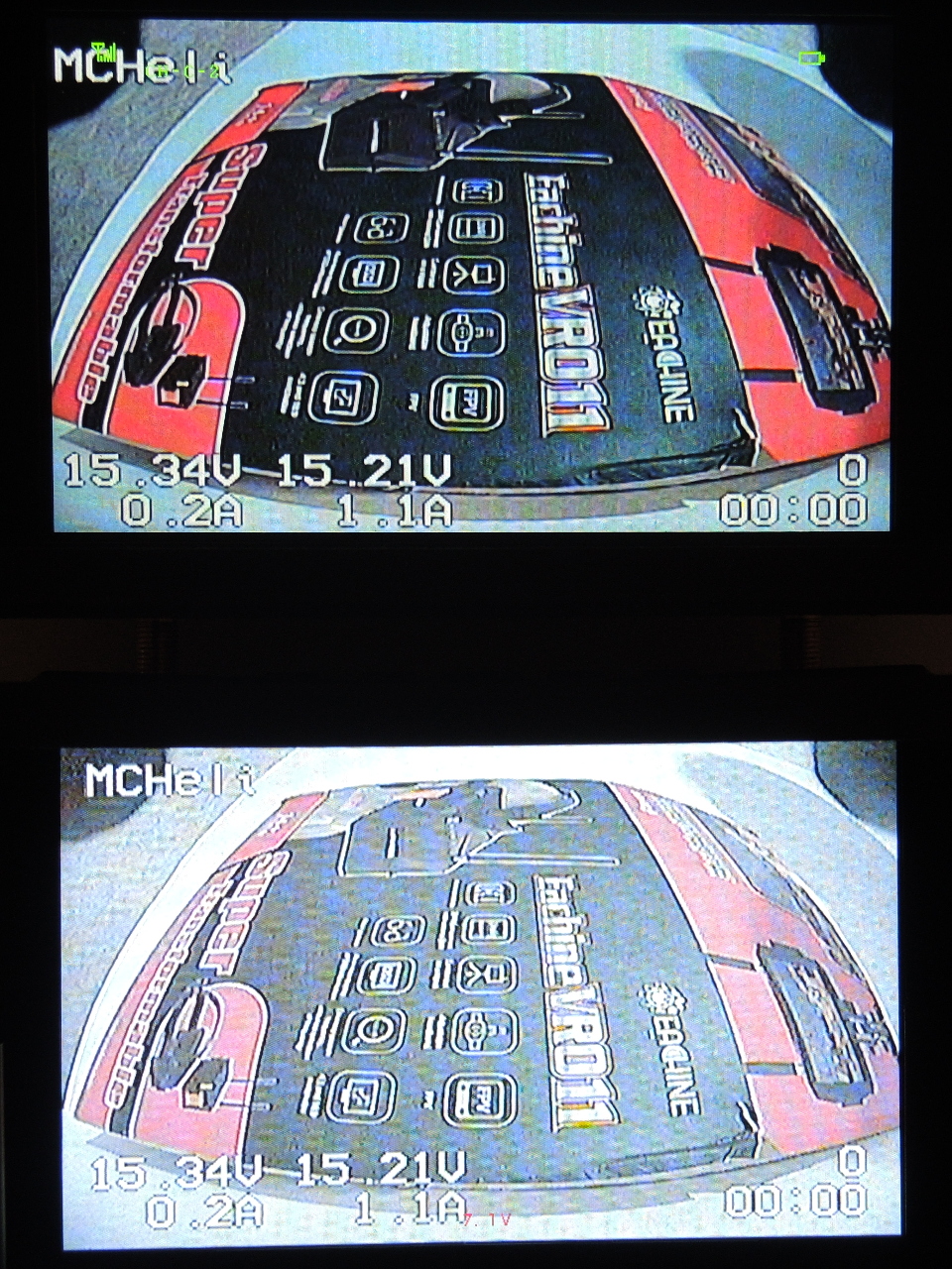

Еще раз. При одних и тех же паспортных характеристиках, картинка бывает разной. Вот например, человек сравнивает матрицы с двух шлемов:
Ну и где больше деталей? А характеристики одинаковые.

Пересвеченная картинка - косорукость сравнивающего, или в конец выкрученные настройки.
Сделайте эксперимент. Распечатайте телевизионную настроечную таблицу. Поставьте камеру PAL так, чтобы таблица занимала собой все пространство. И теперь зацепитесь через линк на нее очками/ шлемами 800*480 и 800*600. Результат будет аналогичным Tuskan. Сразу заметите больше деталей по вертикали.
А если возьмете галимую фэтшарк камеру 600 твл и хорошую современную с честными 700 твл, то и деталей по горизонту будет больше на том же шлеме.
Не поленитесь, сделайте. Я делал, разница четко видна.
