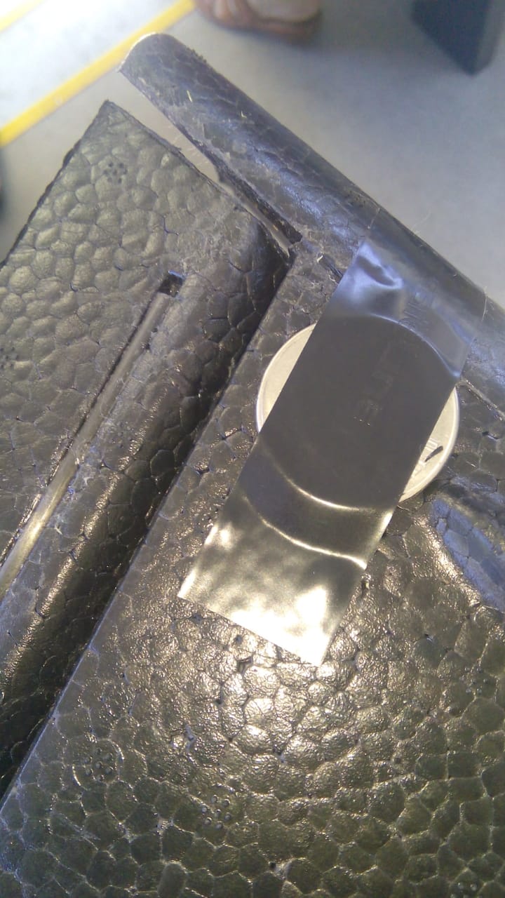

слушайте, дурацкий конечно вопрос, но кто как крепит камеры (курсовую и xiaomi YI у меня)?
из заглушки вырезано лишнее, камеры вставляются - но чисто силой трения они хрен держатся; заклеивать не вариант, т.к. yi надо вынимать для зарядки
у меня сверху поперек полоса арм. скотча туда-сюда клеится, но все время приходится менять, на балконе где крылья зимуют, жарко, и скотч высыхает быстро, ну и просто туда-сюда поклеишь - перестает держаться
хочется чтото цивильное и быстросьемное при этом

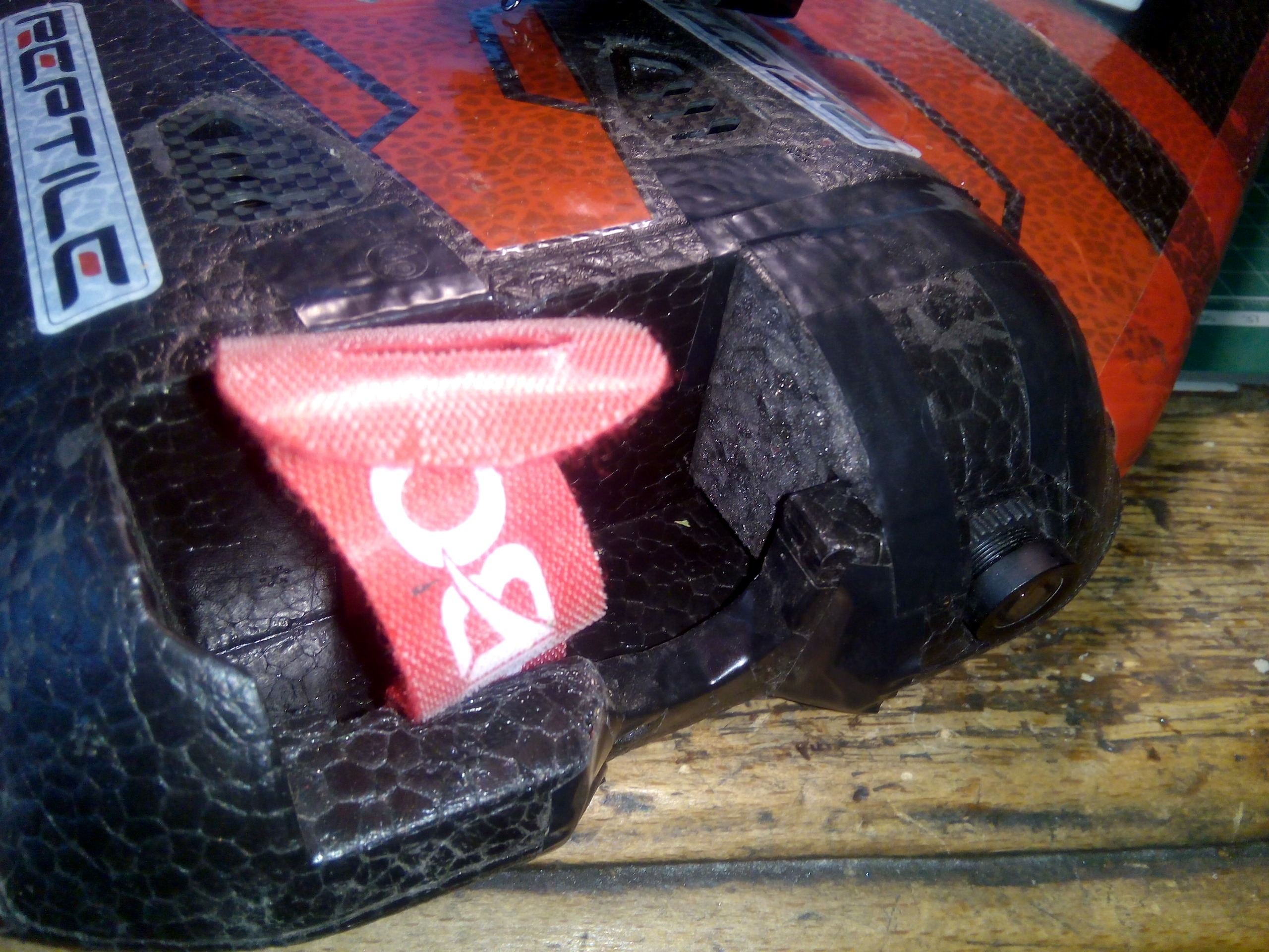

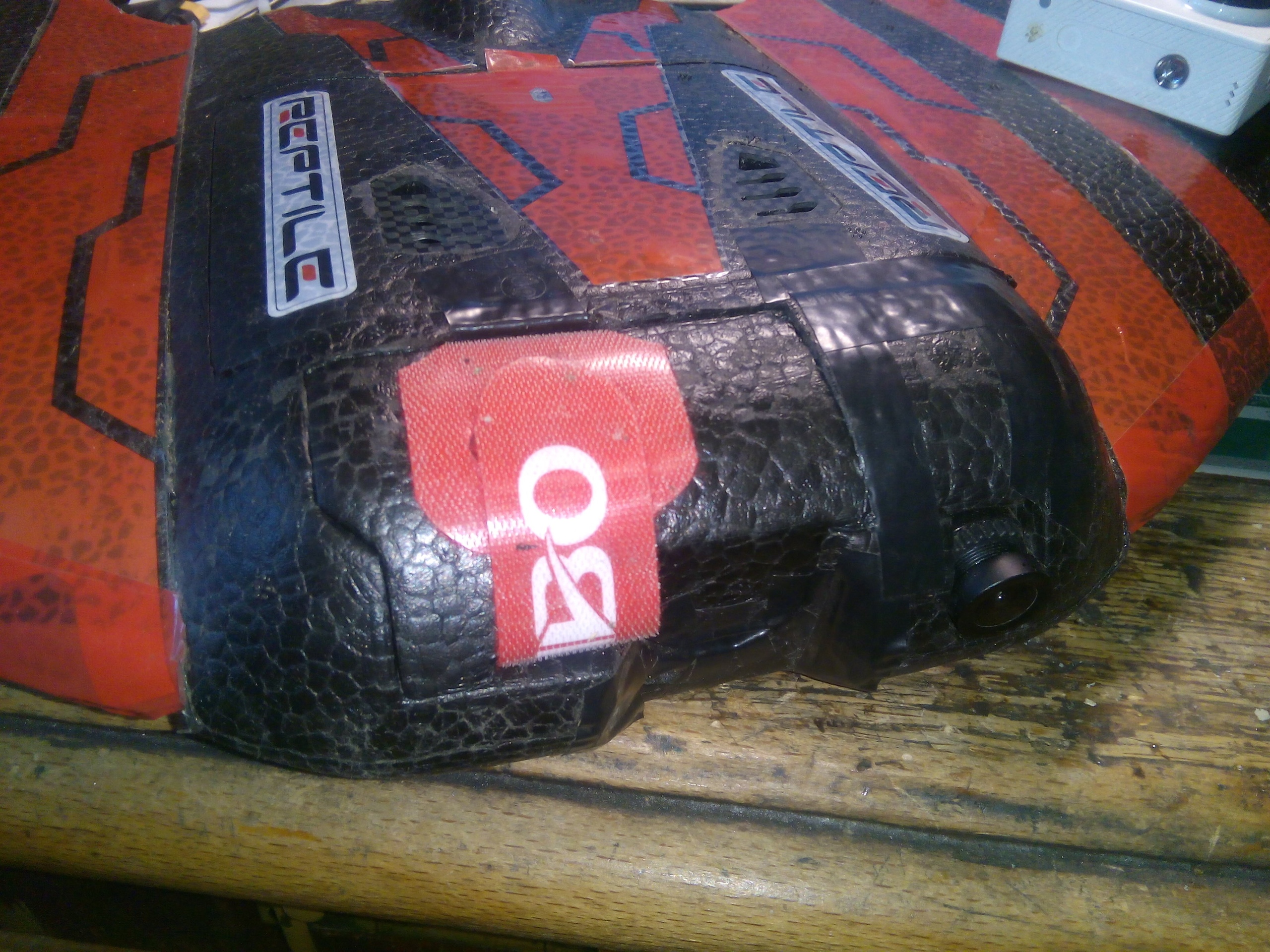

SkyPlayer
fat_hamster:
В штатной заглушке были вырезаны ниши под курсовую и грузики “массозамены камеры”, а сама заглушка разрезана на 2 части.
Часть, прикрывающая курсовую, зафиксирована эластичной изолентой - держится без проблем, но и разобрать без проблем.
На место для HD-камеры ставится либо “ксюха” либо оставшаяся часть заглушки с грузиками - и то и то фиксируется велкро, пропущенной через прорези в дне отсека.
Часть велкро с нижней стороны корпуса приклеена к корпусу.
