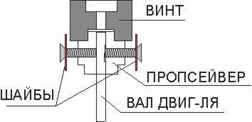

Винт на пропсейвере центрируется не за счет вала, а за счет верхней цилиндрической части пропсейвера!!! Если винт одеть на вал, он качаться не будет и смысл пропсейвера просто теряется.
Тут отдельный пропсейвер, но суть установки винта от этого не меняется. Надо винты подбирать. Мне попадались винты с широким посадочным отверстием и в комплекте к ним набор проставок под любой стандартный пропсейвер. Можео попробовать такие поискать…
P.S.: Шайбы на картинке, это доп (Мое ноу-хау 😃 надо запатентовать пожалуй 😃 ), который позволяет не соскакивать нештатной денежной резинке сложенной в несколькеро 😃 В этой же теме, чуть ранее это обсуждалось.
