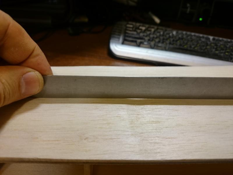

Стоит сказать, что я чуть не испортил один из стабилизаторов, когда решил срезать кромку привычным способом. Оказалось, что он работает только для плоских поверхностей. И я чуть не срезал лишку. Почесав репу, вспомнил, как в предыдущем посте упоминался уголок со шкуркой, достал алюминиевый уголок, наклеил шкурку и срезал фаску. Правда пыли надышался, но это уже другой вопрос. Со стабилизатором осталось только сделать прорези для петель, и можно вклеивать.
Кстати, хочу заодно спросить. Я когда фюзеляж обшивал, заметил, что на одной дощечке есть небольшой дефект - примерно посередине небольшая канавка:
Я сразу не увидел, но вот теперь думаю вырезать часть, а затем вклеить новый кусок, а то вдруг плёнка в этом месте не прилипнет… А вы что посоветуете?
Да, вот ещё вопрос. В районе киля фюзеляж дошивается цельным куском бальзы после его вклейки, или тоже дощечкой выгнутой?
Ну и, на сегодня, всё.
Prophead
Это вмятина, или при изготовлении шпона инструмент дернуло ? Можно попробовать смочить водицей, и прогреть утюгом.
Veider1972
Да нет, к сожалению это не вмятина, а именно инструмент дёрнуло. Боюсь, что вода с утюгом не помогут…
Prophead
Шпаклевать, или не париться вовсе. Просто не прижимать пленку утюгом в этом месте.

Теперь дефект обшивки выглядит так:
Я не стал шпаклевать, чтобы лишнего веса не было, но и оставлять как есть тоже не хотелось. Поэтому я врезал новый кусок.
Доклеил боковины обшивки фюзеляжа и прорезал пазы под стабилизатор. Сразу же стало понятно, что я его тоже оставил под старую толщину фанеры, и теперь мне надо будет его на полтора мм сделать шире.
