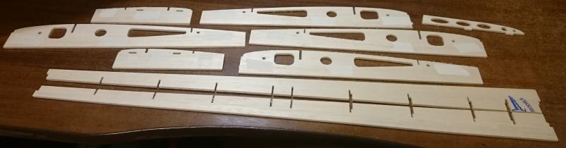

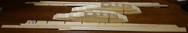

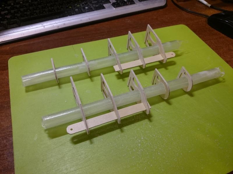

Добрый вечер, друзья!
Сегодня намотал первый пенал для крыла. Теперь жду, когда высохнет:
Также выпилил все детали крыльев из 3 мм бальзы. Получилась вот такая куча:
Прямые стороны резал ножом под линейку, остальное пилил лобзиком. Собирается всё это вот в такую конструкцию:
Осталось выпилить детали из 2 мм бальзы, расточить отверстия под диаметр пеналов, сделать стапеля и можно будет собирать крылья…

Удачной сборки! )
Красота!
Поражаюсь Вашей аккуратности и скорости!

А что-тут говорить собственно? Красиво у Вас всё получается. Складно.
Вопросов в форум Вы пишете немного.
Главное, дело движется )

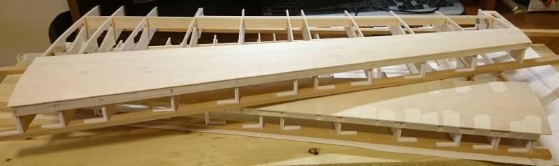

Вопрос к Вадиму. Я так понимаю, что подставки под нервюры, которые видны на одном из последних фото уже были рассчитаны?
уже были рассчитаны
Конечно, иначе невозможно было бы ровно всё собрать. Выпиливалось всё сразу, вместе с подставками. Затем я отпилил нервюры от подставки и вновь соединил их малярным скотчем… По чертежу нанёс метки на сосновые рейки и зафиксировал подставки уголками…

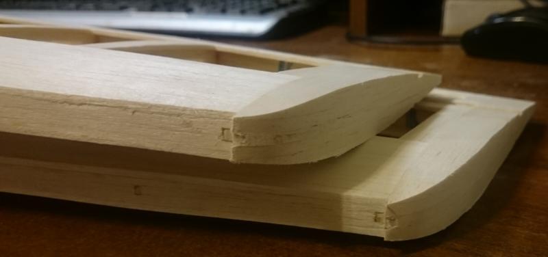

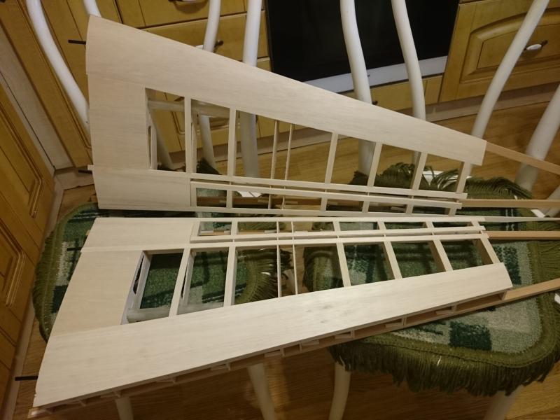

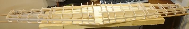

Ну вот и ещё немного дошли руки построгать:
Осталось приклеить и закруглить переднюю кромку. И вот не знаю, закруглять торцы, или так оставить?
И пока не знаю, как гнёзра под сервомашинки оформить…
Впереди отделение элеронов, приклеивание к ним реек, обработка их и пропиливание пазов для петель…

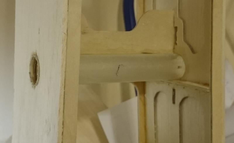

Я вклеиваю между нервюрами 2-хмм-ую фанерную площадку с гнездом для сервы-либо вертикально, либо горизонтально. Переднюю и заднюю кромки этих площадок приклеиваю к переднему и заднему лонжеронам, предварительно приклеив к лонжеронам 1мм-ую фанерную пластину, к которой с помощью деревянных уголочков приклеивается площадка. Фанерка и деревянные уголочки- для прочного соединения площадок с местом посадки. Могут быть и другие варианты.
А вы не можете сфотографировать на своём самолёте это место? Так будет понятнее…
