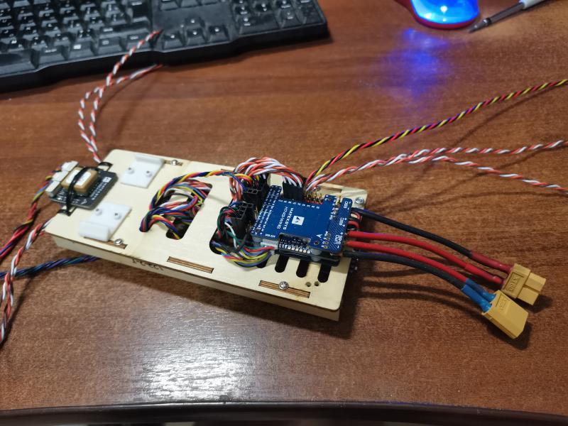

Добрый вечер, друзья!
Сегодня до ФНЧ фильтра руки так и не дошли - занимался сборкой электропроводки и компоновкой. На площадке элементы расположил так:
Осталось найти место под приёмник. Думаю его либо посередине поставить, либо приклеить к фюзеляжу. Антенну одну планирую вверх направить, вторую вдоль фюзеляжа. Антенну передатчика хочу поставить сразу за кабиной. Там примерно сантиметровая ниша есть. Как видите, все кнопки и разъёмы доступны для нажатия и подключения. Завтра хочу немного по другому провести проводку вдоль площадки, так как они немного будут мешать установке трубки-лонжерона.

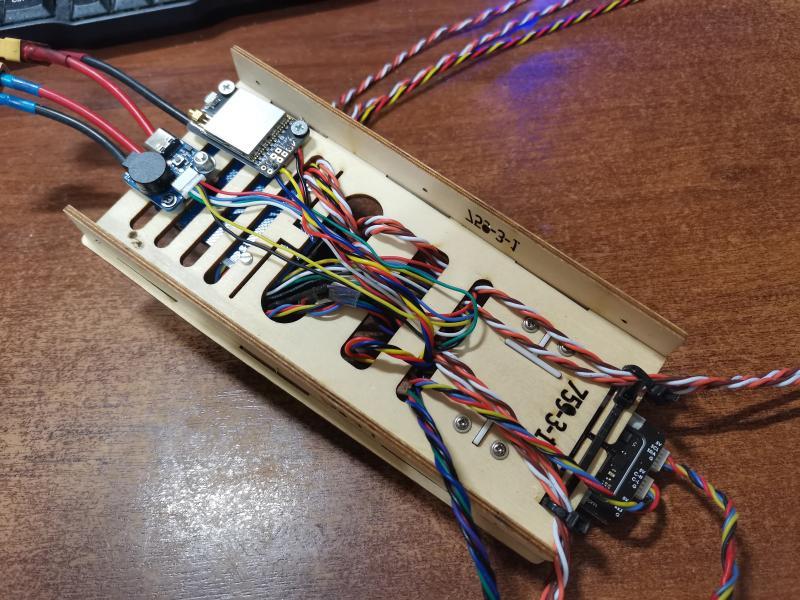

Сегодня продолжил заниматься проводкой. Переделал разводку на площадке:
Фильтр НЧ, преобразующий PWM RSSI в аналоговый распаял сразу на проводке:
Ну и так это всё выглядит на приёмнике:
Андрей_В
Этот X8R слабоват для полетов по камере. В первых же полетах своими глазами увидите (буквально)) 😮
