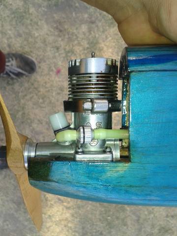

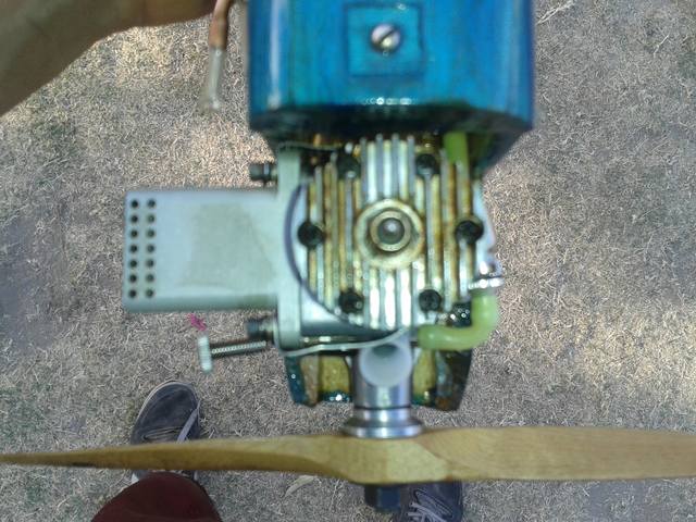

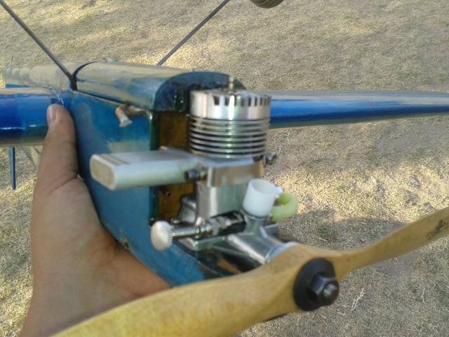

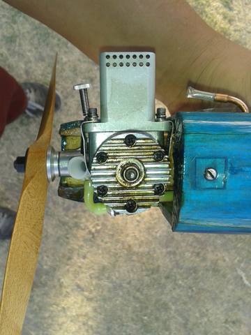

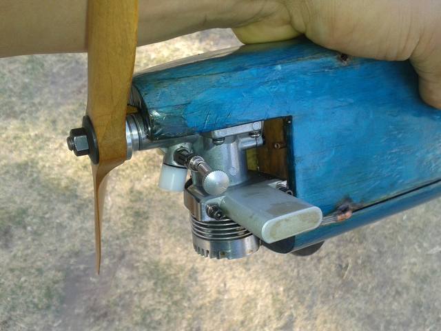

У меня уже имелся глушитель типа “язык” для OS 35,40,46 FP/LA. Но на этот двигатель его прицепить штатным способом не возможно. Много думая и размышляя искал самый экономный вариант, пробовал делать проставки, и самодельный глушитель, так же думал о покупке родного. Пробовал разные варианты ДВСа. Ставил Brodak 40 и OS 35FP c глушителем типа язык. Но и тут не все гладко. Brodak 40 кушает так, что бака не хватает на комплекс а с OS 35FP центровка смещается немного вперед. Но вот беда Ноблер очень критично отзывается к смещению центровки вперед. Я бы даже сказал он любит заднюю центровку.
После долгих метаний, проб и ошибок я попробовал самый коварный способ))) обычный автомобильный хамут! Я его разрезал, подрезал, немного подточил, просверлил и согнул и закрепил на моторе. Чудо он встал там почти как родной. Первые полеты с ним показали что двигатель стал работать мягче, а масло от выхлопа было в пределах разумного. Но тут выяснилось, что разница в неравномерности работы с глушителем стала еще явнее. Из за этого отвратительно получалась квадратная восьмерка а восьмерка над головой превращалась в сложнейшую фигуру. Вчера вечером я занялся регулировкой бака и опустил его на 1 мм.

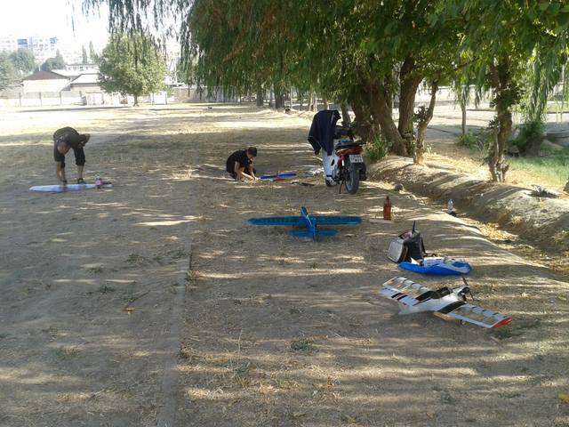

Сегодня утром решил попытать счастье и пошел на стадион. К моей радости футоболисты сегодня играли на основном поле и запасное было свободно для меня))))
Отлетав комплекс я кайфанул, Ноблер реально классный самолет, для моего текущего уровня. А более менее ровная работа двигателя в прямом и перевернутом полетах сразу исправили косяки которые вылезали ранее.

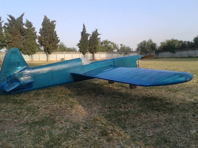

Уже весна и пора приводить в порядок мой Ноблер!
Осенью мне удалось настроить правильное положение бака и симметричную работу мотора. Но крепление бака было некудышное, а сам бак был великоват. 9 минут на нем работал OS MAX 35S.
Спаял новый бак, использовал крепление бака как на моем GeeBee_EK при этом выиграл 5 грамм веса)))
Тут же решил проинспектировать швы и зализы. В области лба с одной стороны заметил что циакрин уже не держит как надо.
Подготовил площадку и проклеил эпоксидной смолой.
Следующим этапом будет. Формирование красивых зализов шпаклевкой и новый более легкий капот.
