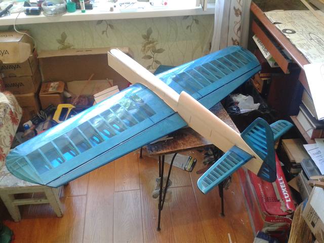

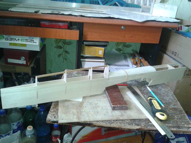

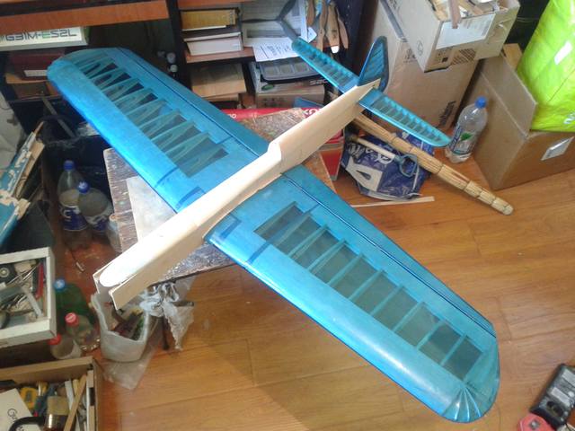

Доброго времени суток всем! Руки наконец то доходят до восстановления Ноблера.
Крыло восстановил полностью. Исправил проблему из за которой ранее трос обломился, а так же заменил трос и сцепку.
Сделал моторный отсек. Сравнил вес усиков из дуба и сосны с усами из граба с облегчениями. Разница в 9 грамм.

На фотке, вроде, буковые бруски.
Действительно думал об одном написал другое. Бруски буковые.
NeAS
Jordan23:

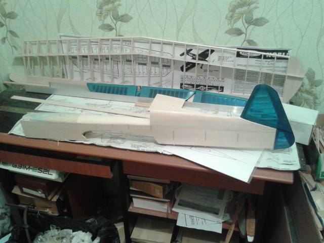

Евгений,
м.пригодится…
Бруски рамы (те, что из бука) от первого ко второму шпангоуту стачивали на конус прим. до 2-х мм.
между шпангоутами делали полку для установки бака.
Боковые пластины кмк не нужны. Их роль выполняют боковины фюзеляжа.

Спасибо Александр за подсказку, буду на будущее иметь ввиду. А тут уже делал согласно чертежу.

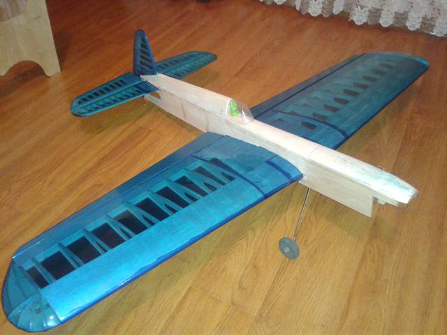

Hobbyist
Broken_Man:
Да, я скачал эти же топфлайтовские чертежи как у тебя и начал старательно по-копийному всё увеличивать.
Но в процессе проектирования уменьшил гаргрот, сделал съёмными шасси( как ты хотел) ну и по мелочи- тоже всякое.
Изначально всю модель обтянул органзой , натяну утюгом , заэмалитил и загрунтовал атвомобильной грунтовкой…это всё было красиво, но тяжело.
Потом крылья и оперение ободрал и обклеил просто цветной плёнкой, а фюзеляж оставил с органзой.
Основная идея была - сделать красивый и культовый ретроероплан.
Сам я ни разу не пилотажник, а даже наоборот- строю копии.
И эта модель была больше так…для отдыха и души.
теперь думаю сделать Ноблер оригинального размера и поставить оригинальный мотор)
вот
да, с ценровкой попал- в лонжерон
А из чего сделаны нервюры (похоже на экструдированный пенопласт)?

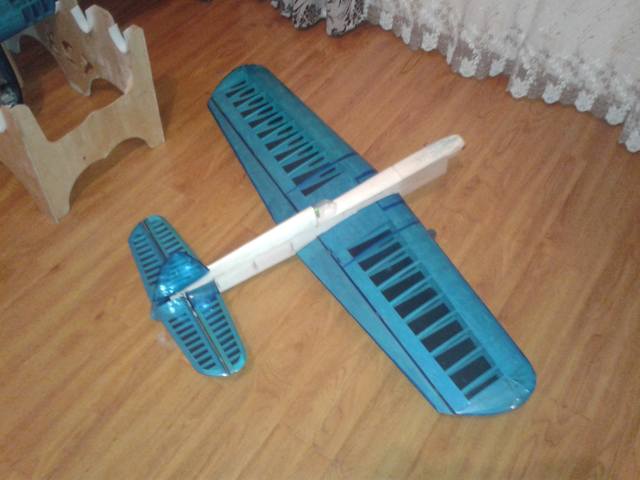

Наконец то нашел время для восстановления моего любимчика Ноблера. Процесс пошел.
Сейчас стоит вопрос насколько критично если я трубку дренажа выведу вниз к заправочной трубке. По чертежам дренаж выходит в верхнюю часть капота, а заправачная внизу.

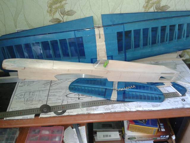

Спаял новый бак, чуть короче старого. Выходит около 100 мл. Для меня было проблемой выходящий дренаж к верху и заправочная трубка снизу. Но как оказалось зря переживал, новые медные трубки оказались более пластичными чем старые советские. Все вышло красиво и аккуратно.
Вклеил крыло и стабилизатор настроил углы отклонения. Осталось зафиксировать тягу. И можно зашивать низ фюзеляжа бальзой. Стараюсь не торопится, и делать как надо.

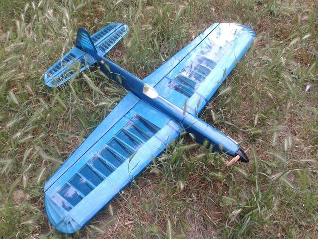

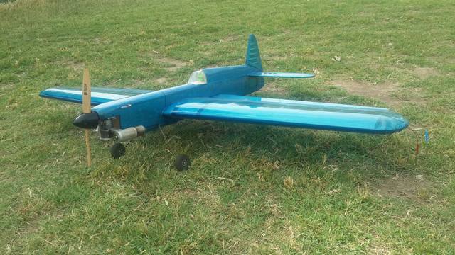

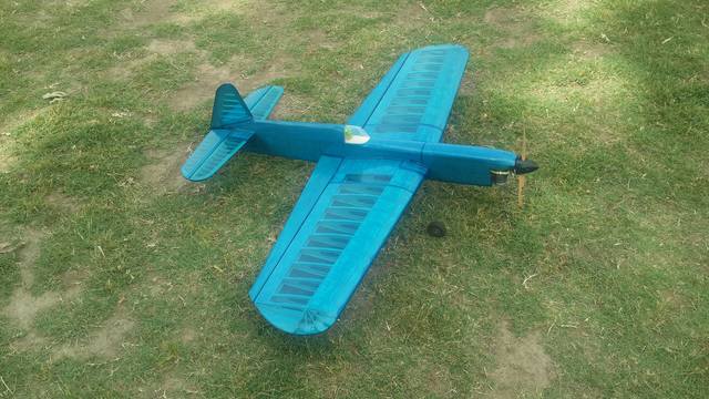

Ураа в третий раз Ноблер восстановлен.

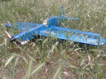

В воскресенье не смотря на сильный ветер я сделал пару пробных полета. Сразу понял что угол атаки двигателя не в горизонте, и модель немного тянет вниз. приходилось рулями компенсировать. Такое уже было когда я второй раз восстановил модель, но более сильно проявлялось. Очень доволен и счастлив))))
Жесткая посадка.
Jordan23
На выходных снова летал на Ноблере. Стало понятно почему модель тянуло немного вниз, это из за рулей, видимо жена не совсем правильно оценивает их ровность… Сам еще не имел возможности оценить это.
Сделал несколько полетов, к сожалению был сильный ветер и двигатель не удалось отстроить на пилотажный режим. Но однорежимный полет был на руку, модель летела уверенно. Пока не стал настраивать сам двигатель так как цель была сама модель.
И вот интересная вещь, модель разворачивается по разному. Вверх нужно давать больше рулей что бы радиус был меньшим, а вниз напрягаться не нужно даже. Есть небольшая разница, хода рулей 2-5 градусов вниз больше ход.
Если кто управлял Ноблером у вас тоже такой же эффект?
