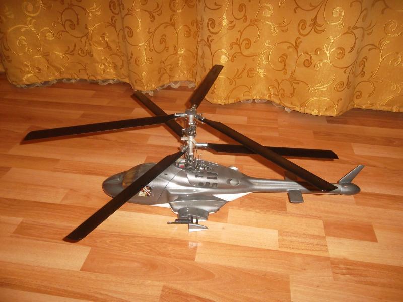

А вот мой недоделанный проект, застрявший в таком виде с июня
А как ты планируешь управлять разворотом? Как управлять 3мя сервами коллективным шагом ясно, а вот как быть с разворотом, я что-то не догоняю.
Или там должна быть четвёртая серва с приводом через вал, которая не указана на рисунке?
Дифференциальным шагом. Да, четвертая серва пока не дорисована.
