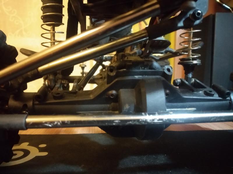

Здравствуйте! На фото Вы комментируете, что переносите стойки вперёд на одно отверстие (это передние) задние тоже переносятся в сторону передка, кузов тоже уходит в перёд на 6мм, но тогда не получается что бы задние аморты стояли вертикально. Или переносить задние стойки в сторону фаркопа, но тогда надо делать дополнительные отверстия в задней части кузова. Сфотографируйте пожалуйста, как это получилось
Kama3777
владимирр:
Kama3777
владимирр:
амартизаторы на мосту закреплены по разному, левый снаружи скобы, правый внутри это для чего и чем это вызвано?
экспериментировал с различными вариантами установки, в итоге остановился на этом. пробуйте свои варианты, с нами поделитесь потом)

Сергей! можете дать размеры поперечной рулевой тяги, тяги панара, и передней продольной тяги ( которая одна не парная) размер нужен по центру шариков и конечная длинна
Kama3777
Если честно, нет никакого желания разбирать там всё. И передняя продольная тяга у меня изогнута

alexenderrr:
Далее удленили тяги на заднем мосту на 3мм
Здравствуйте! Тяги как удлинили? Изготовили новые или просто раскрутили?

владимирр
поставил четвёртую тягу на передний мост стал проверять при работе подвески (при нажатии и покачивании) идёт очень сильное подруливание, пришлось возвращать в исходное положение
alexenderrr
владимирр:
Открутил и втулку поставил.
