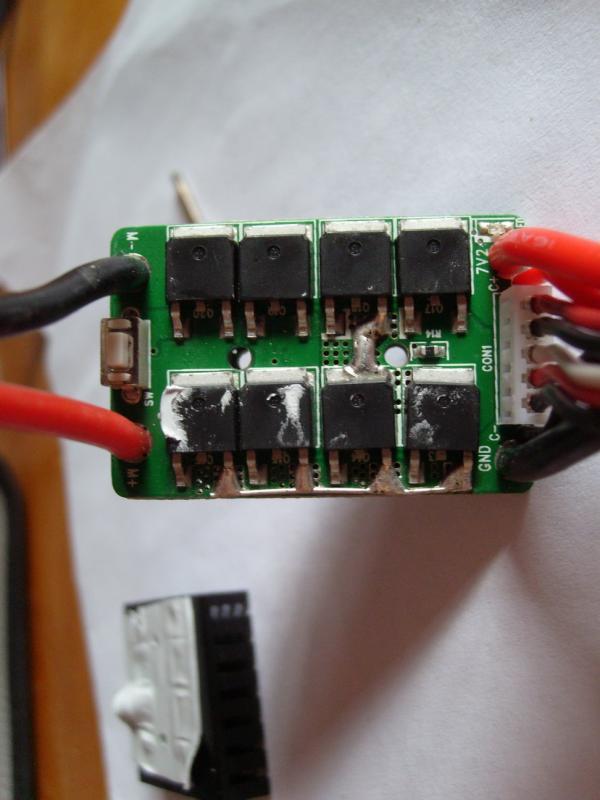

отлепляем радиатор на терморезинке
rcopen.com/files/51fa6a2499707300778f1333
тоже секрет - 8 безымянных фетов
конструкция рега в отличии от прочих более мощных девайсов от ХК и Турниги не разборная , с несьемной управляющей платой , так что секрет бека нам не раскрыть
rcopen.com/files/51fa6a2499707300778f18f2
рег этот как ни странно работает , слегка греется (с мотором 55Т) , причем в основном мозги,
работает довольно резко поэтому газ нужно дозировать нЭжно 😃
бек свои 2А отдаёт - прожорливая серва HD1501 с голоду не тупила
тормоз соответствует примерно 70 процентному режиму у АЕ-2 ( активация тормоза : зажать кнопку на включенном реге на 2сек. - 1бип=тормоза выкл. , 2бипа=вкл )
