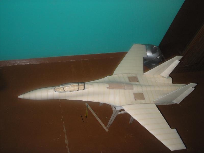

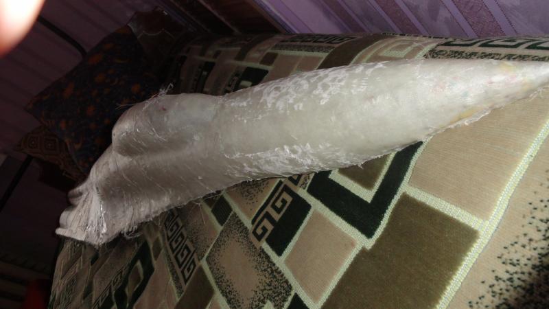

ммм

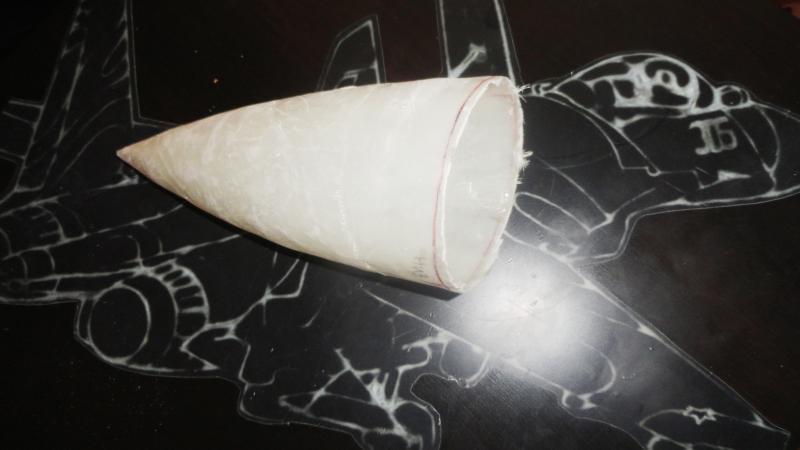

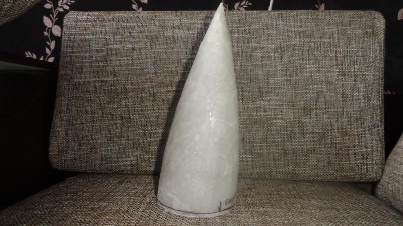

,осталось обрезать и зашлифовать ,визуально воздушных пузырей нет ,3 слоя стекла в месте стыка 4 слоя для увеличения жёсткости
13 days later

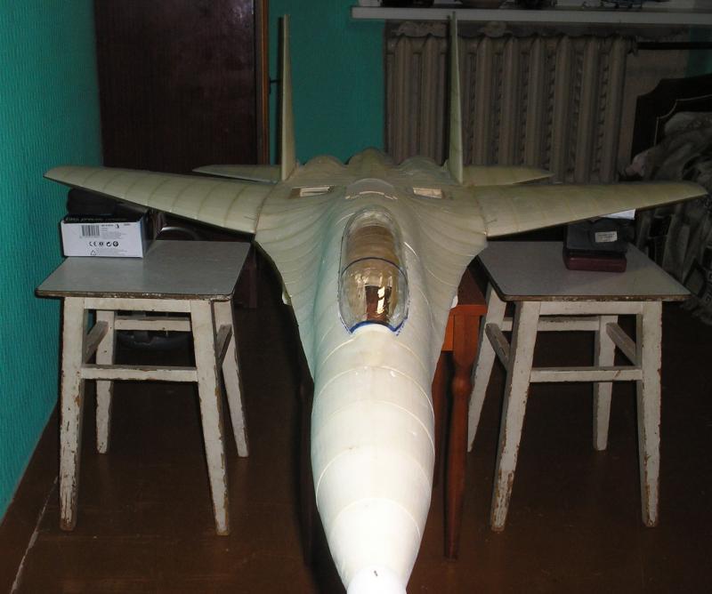

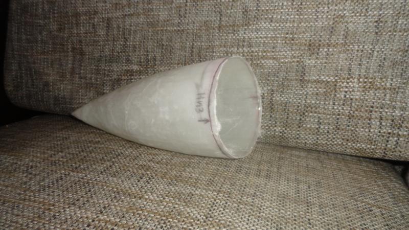

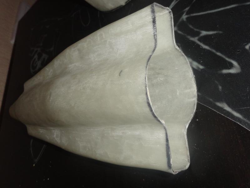

ммм
общий вес переднего обтекателя и хвоста составил 108г. 4 слоя стекла очень прочно вышло даже без шпангоутов для увеличения жёсткости, Дим щас далеко от дома поэтому не всегда есть возможность поговорить , ты кстати не сделал то о чём я тебя так долго просил )))) очень жду

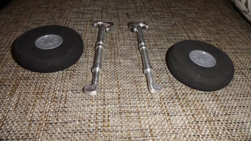

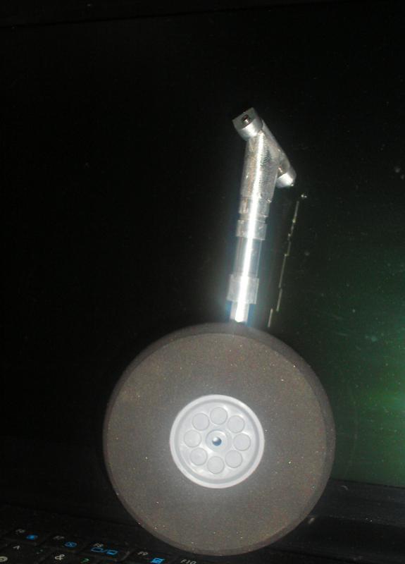

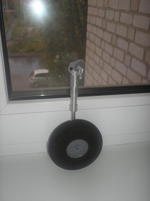

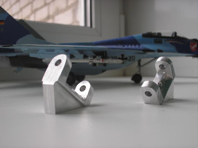

Сегодня облётывал Су-35. Он весит 3кг. Хочу сказать, что запас прочности на стойках, которые я делал для Су-27(1800) недостаточен. Придётся помудрить с ними.

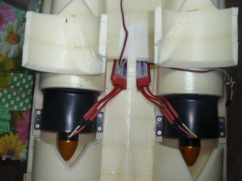

Такой импеллер хорошо наверное подошел бы ссылка:
Motor: 4090-1900kv High Performance EDF Brushless
EDF Unit: 90mm
Battery: 22.2v (6s)
AMP Draw: 95 amp (Max)
Watts: 2166 watts (Max)
Thrust: 3500g
ESC: 120A
Unit Weight: 435g
Shroud Dimensions: Width Front - 98mm, Width Rear - 92mm, Length: 119mm
Test Data:
22.8v (6s) 5200mah / 95amp / 2166watt / 3500g Thrust
30.4v (8s) 5200mah / 125amp / 3800watt / 4500g Thrust (Ref Only)

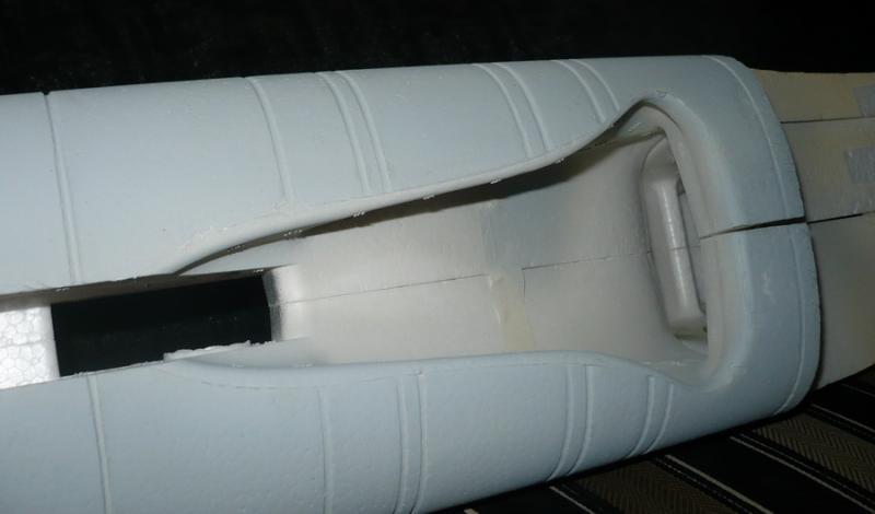

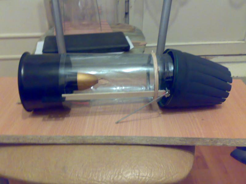

Здравствуйте Дмитрий, не могли бы вы рассказать по подробней как сделан механизм сопла.Можете выложить чертёж или фото в разобранном виде.
smg2000
сергей26:

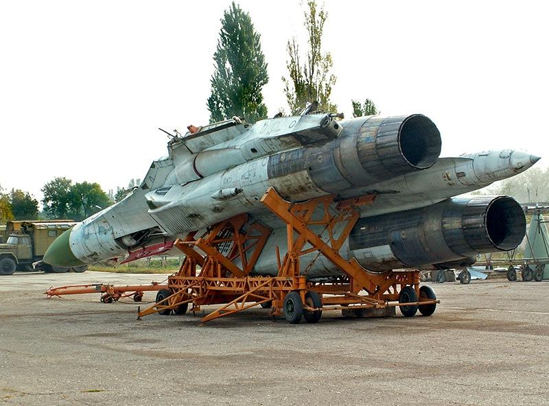

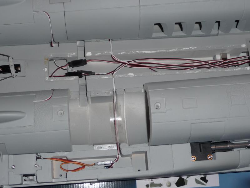

Смотрите конструкцию и принцип работы настоящего сопла.
сергей26:
Чертежей не осталось. Увы.

Учился летать на “тяжёлых” импеллерниках. Уж очень большая разница между Су-27АртТечь весом в 1кг. и Су-35 3кг.
А этот Су-27(1800) весит около 5кг.
К стати, на нем придётся ретракты усиливать.
