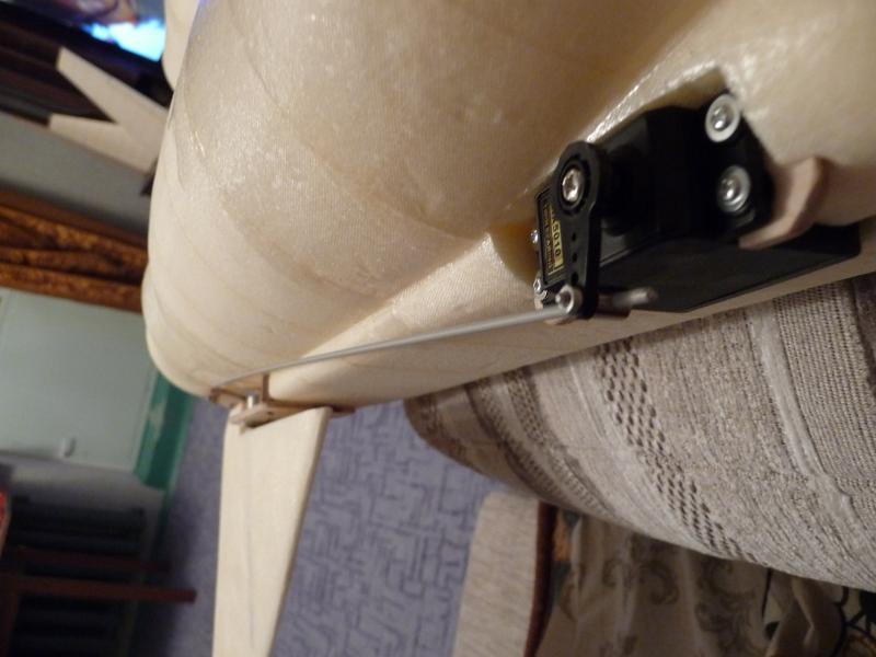

Полагаю, рысканье по тангажу это перекладка стабилизаторов по причине неверного размещения поворотной оси, плюс невысокого качества сервы с ХК.
Но посадка, посадка просто супер.
А возможно причина в слишком длинных тягах, имеется ли прогиб при нагрузке на сжатие?
rcopen.com/files/4e9998ce9970730077a54c21
Присмотрелся, вроде все нормуль сделано, неужели такой эффект дала задняя центровка?
rcopen.com/files/4e9998849970730077a54659
