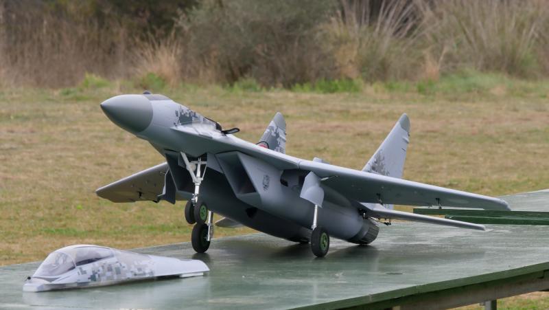

Я скоро выложу еще видео, задам любые вопросы и я постараюсь помочь.
Вот несколько фотографий моего усиленная установка стабилизатора:
