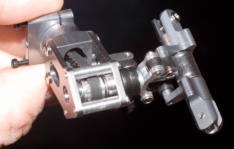

Хвост металл, пришлось розбирать т.к. слайдер (вроде так называется) плохо скользил:)
Здесь видно что шестерня смещена вниз и ремень возможно будет цеплять (только у меня или так везде незнаю:))

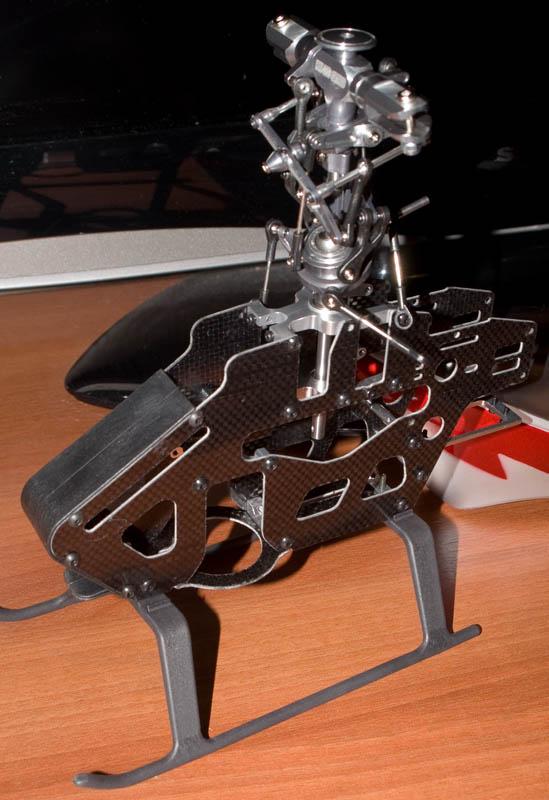

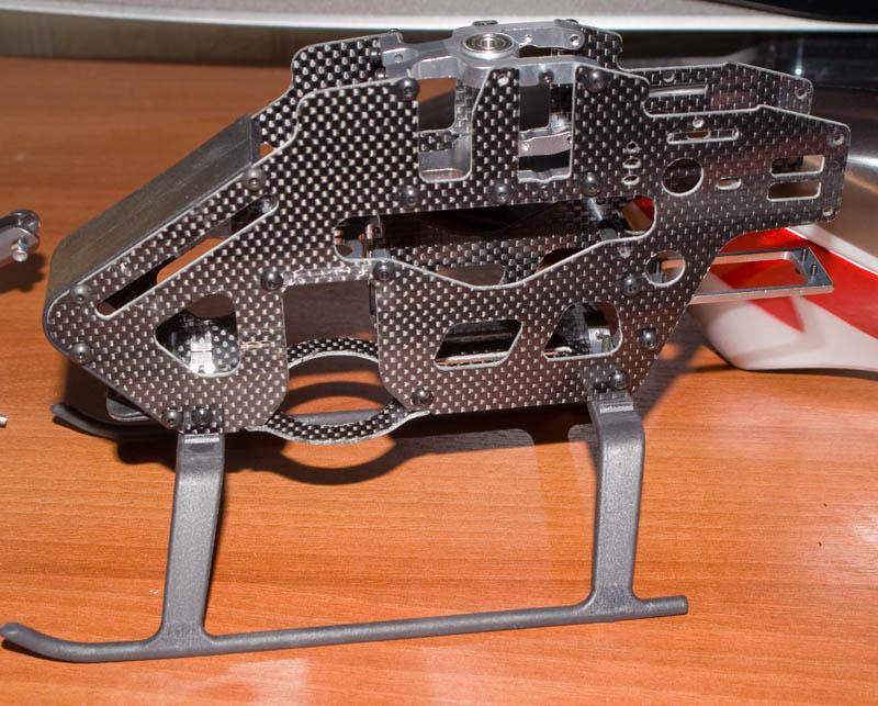

К раме претензий нет

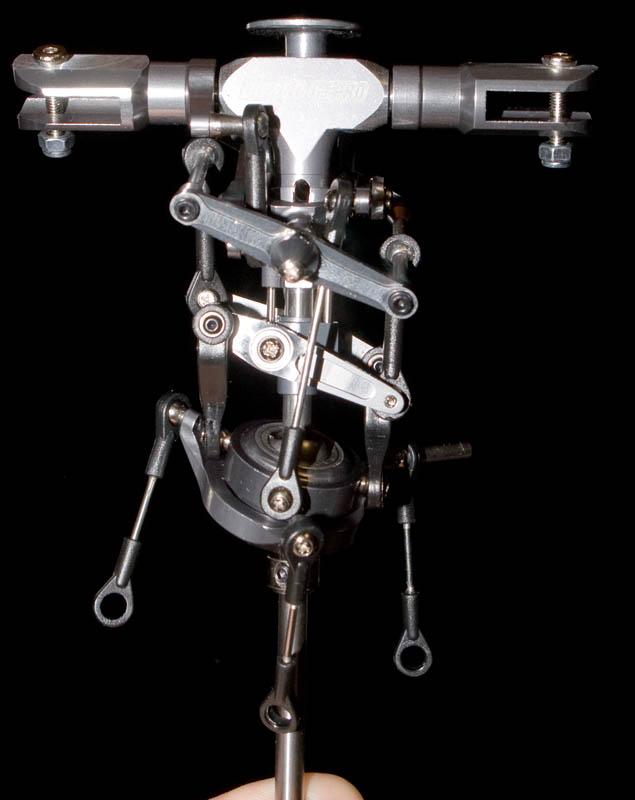

Голова
Поставил все вместе

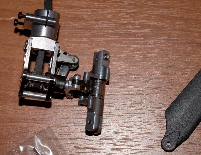

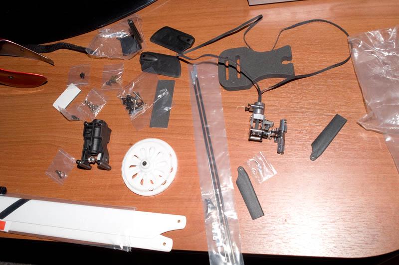

Почти все из коробок, в комплекте шестерня на мотор 13
Еще хвост

весьма не дурно, рама выглядит просто прекрасно. а то что шестерня сьехала мне кажется ( могу судить по фото) , что ремень цеплять не должен. В хзвосте нету натяжного ролика на ремень ((( и даже нету отверстий для его установки. кароче хвост чисто под кардан а ремень китайцы уже потом решили присобачить ( для тех каму не нравится кардан) ну в общем и целом не дурно.
