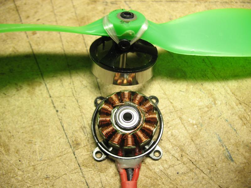

обратите внимание на эти моторчики hobbyking.com/…/__7520__2205C_1400Kv_Brushless_mot… после небольшой модернизации эффективнее Тайгеров.
цена радует, вес 24гр. стоят на моей мини-трёхе.
я их перемотал проводом 0.5 по 14 витков на зуб, соединил по типу “звезда” и позже ещё решил поставить вот эти подшипники www.ebay.com/itm/…/251038940789 . проп поставил - 9х4.7 фиксированный “зубной нитью”. общий вес движка с фиксированным пропом 32гр.
результаты бутылкотеста:
на 2S.
A - W - Тяга
1 - 8.2 - 100
2 - 16 - 163
3 - 24 - 220
4 - 32 - 266
5 - 40 - 300
на 3S результат поинтереснее:
A - W - Тяга
1 - 12 - 122
2 - 25 - 210
3 - 36 - 278
4 - 48 - 329
5 - 60 - 362
как-то так… rcopen.com/files/52b2f49c9970730077b7c6d0

SanRomStaV:
Прибавка в тяге всего 30%, а вес 2S перед 3S такой же емкости 50%…
А моторчик хороший получился, нодо тоже научится перематывать моторки. Под микроподвес не делали еще?
SanRomStaV
Covax:
нет, там провод нужен 0.1, - 0.18, и под 140 витков, а у нас его продают только бобинами, да и я думаю у меня внутреннего спокойствия не хватит 😈😵
