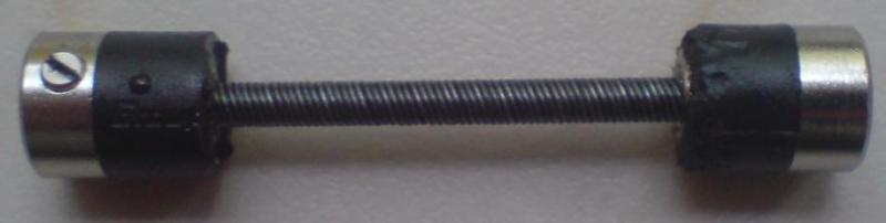

После 5 минут катаний катера на полном ходу расплавился карданный вал Graupner (вот этот). Буду ставить вместо него гибкий вал. Купил трос спидометра (3,3 мм диаметр) и зеленый локтайт для цилиндрических деталей, попробую смонтировать на посадочных деталях корданного вала. Интересно, 10 мм заделки троса на локтайт выдержат крутящтий момент двигателя? Может у кого есть опыт? Если не получится, буду ставить 2 цанговых зажима для гибкого вала.

Локтайт выдержит😁 А что мешает поставить прямой вал и сделать муфту ?
А с тросика надо смотать одну навивку и тогда он будет в нужную “гоночную” скорость и станет 2.4мм 😎
А почему обязательно брать трос спидометра? Нельзя использовать обычный строительный трос? Они ведь разных размеров бывают. И ничего свивать не надо.

Если взять и сравнить два этих тросика то сразу же будет видно различие 😁
У тросика от спидометра навивка снаружи против часовой,а под ней по часовой,что собственно и нужно.Тросик желательно использовать в фторопластовой трубке или как сейчас пишут Teflon.

Выход гребного вала 2-3 градуса и на длине 300мм двигатель не убирается в корпус. Поэтому двигатель установлен под наклоном и использовал двойной карданный вал (см. фото). Т.к. кардан не выдерживает нагрузки и плавится, хочу заменить его на гибкий вал. Что-то типо такого, только самодельный. Трос будет без оплетки, т.к. её нельзя закрепить, общая длина 50мм будет.
А вот сматывать внешний слой навивки не хотелось бы, тогда тяжело будет трос 2.4 вклеить в муфту диаметром 4мм и 3.2мм. (Муфты останутся от кардана, сами крестовины выкинул). Если трос правильно расположить, чтобы работал на скручивание, то можно не сматывать внешнюю навивку, оставив диаметр 3,3мм???
Я предлагал сделать как в посте #139. Самое простое решение и минимум потерь.
Спасибо за ответы! На новых проектах учту, а этот попробую с минимальными доработками поставить на воду. Катер для покатушек, главное фонтан брызг и скорость 35-40 км/ч. Вот что вчера получилось с гибким валом. Оказывается без сматывания наружней навивки, как не поворачивай трос, всеравно в “неправильную” сторону вращение. А делать 2,4мм мне не хочется. Попробую испытать в таком виде.
