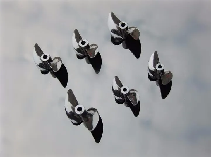

Есть у меня винты 36мм пластиковые (шаг неизвестен), но хочу подгтовиться к сезону и сразу заказать металл:
Не понял только, почему по вашей ссылке трёхлопастной винт?
Не знаю. Такой входит в комплект
