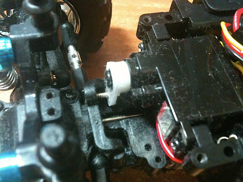

поскольку рецептов не нашлось а руки чесались то было проделано следующее. как тут выше предлагалось по низу П-образной детали которая таскает рулевые тяги была привинчена пластина из чего-то лексаноподобного. стало лучше но не столько что бы считать дело сделанным. при дальнейшем разглядывании стало ясно что штатная суть бяка. в закромах оказалась одна HS-65MG. всем хороша паршивка кроме одного момента - диаметр выходного вала различается более чем на миллиметр. сначала я попытался переделать штатный сервосевер под это дело, и все уже пости получилось но черти прячутся в деталях - не нашлось подходящего винтика для привинчивания сейвера к серве. после чего было принято командирское решение выкинуть его оттуда вовсе и собрать все без него. и у меня все получилось! в результате имеем рулевую практически без люфтов и раз в 10 более быструю чем в штатном варианте. очень отличная машинка получилась 😃
Ну а можно фотографии посмотреть. Меня тоже люфт раздражает. Я вышел из положения тем, что перекинул в поворотных кулаках рудевые тяги на другие отверстия. Стало лучше, но радиус поворота увеличился 😦
