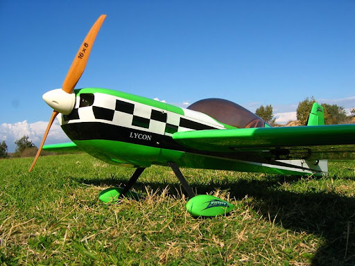

поднял свой в воздух😁
мотор Turnigy 50-55/400kv, батарея зиппи флайтпауэр 6с 3000, винт турниги дерево электро 16х8. вес 2500, на РВ две хайтек HS-82MG.
Погода этим суровым январьским днём выдалась “симуляторная”, судя по “колпаку” ветер дул сверху вниз:) а небеса слепили лазурью. чтож, нам, полярным лёчикам, не привыкать😈
чтобы “почуять” расход света летнул для начала 4минуты, восле чего в батарею влилось 800ман. второй раз летнул 8мин уже в более нагруженном режиме, посмотрим сколько ушло.
летит очень “легко”, по ощущению ближе к 500гр метровому бальзолётику чем к 5-килограммовому 30сс бензин Як-54. довольно стабилен, на лифте чуть раскачивается но надо центровать поперечно. очень чувствителен на РВ, видимо экспо 50% неодстаточно. на малых расходах всё ОК.
вобщем я доволен, буду влётываться, настраивать помаленьку.
электромотрама из набора не подошла, она короткая и маловата, крестовина мотора не лезет. мотор поставил на 4 втулки длиной 60мм и болты м5.

спасибо! кстати, подскажи на какой центровке ты остановился? я сделал по центру трубы, вроде как нейтральная, может чуть задняя. но с двух полётов я не сужу, надо присмотреться.
а погодка да, радует. выдалось окно между дождями. хотя у нас зимой самая лучшая погода, летом ветра сильнее и жара, после 10 утра уже не летается.
Я честно говоря не измерял. Сначала поставил, как в инструкции. А дальше двигал как мне нравится…
после второго 8мин полёта с 80% нагрузкой в батарею влезло 2100ма, так на 8мин и оставлю таймер.
