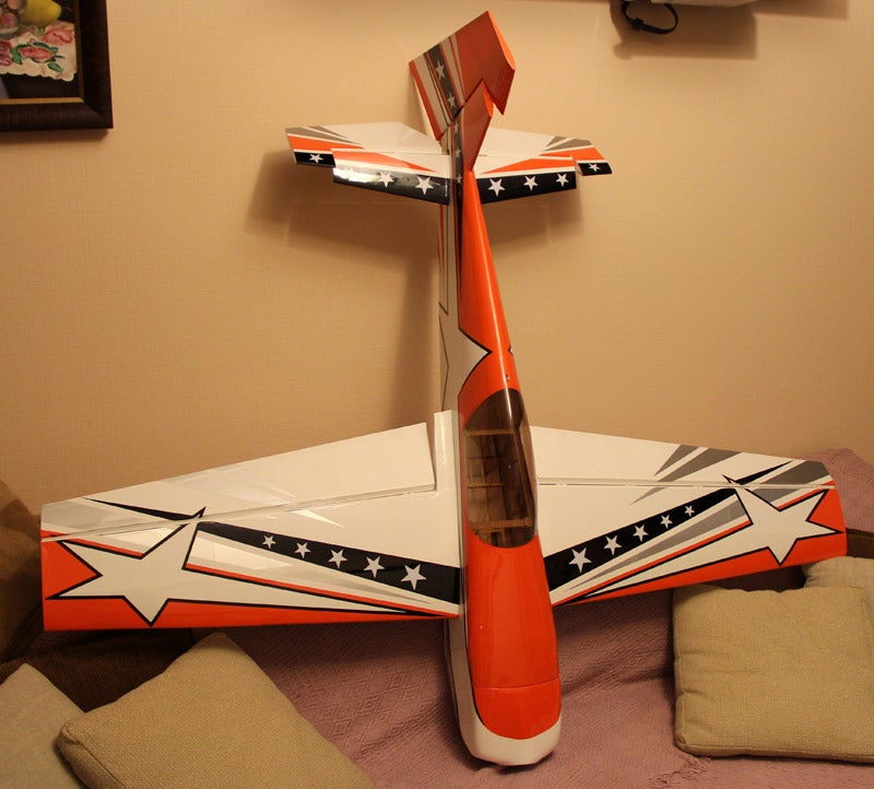

Вот и мой прилетел, начинаю сборку…

Вот и мой прилетел…
И мой уже в Москве… 😉

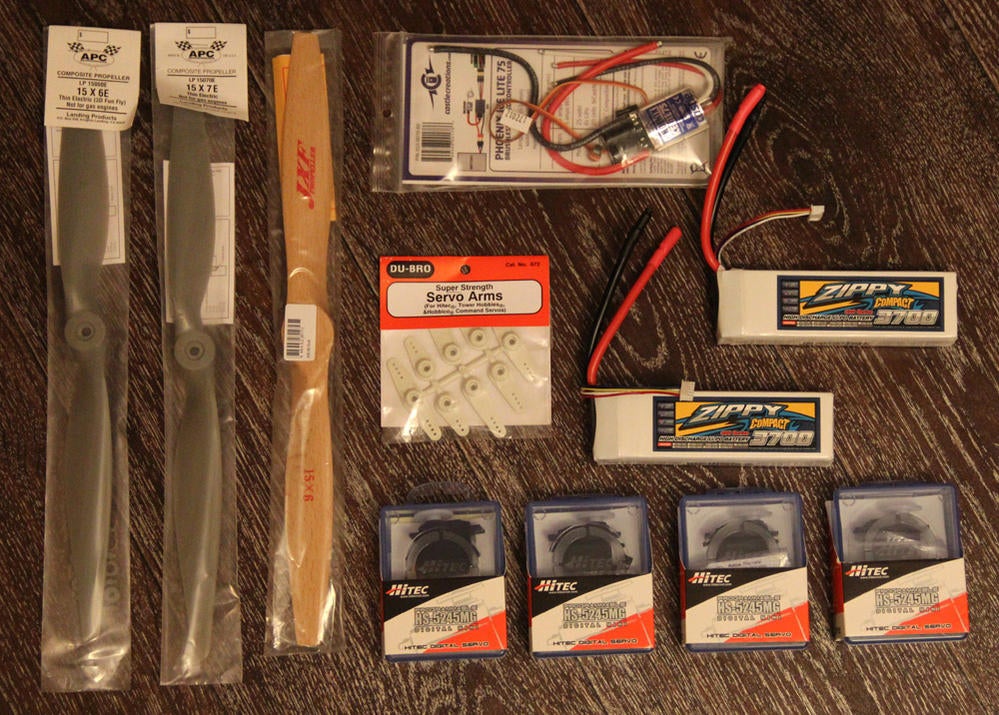

Мой уже на прошлой неделе пришел. На этой пришла электроника, теперь жду мотор и не спешно собираю.

Винтик JXE на вид какой-то совсем не электрический.
Ну он позиционируется как винт для 3D, поэтому такая лопата широкая. По весу чуть легче APC, не выгибается, не флаттерит, отклик мне нравится больше, чем с пластиковым винтом. Цена приемлима. Использую такие на 48-ом Эдже. Хотел заказать хорошие деревянные винты, ксоар или фалькон, да забыл в посылку добавить.

С моей посылкой именно так и было, пришлось самому к курьеру подъезжать… Алексей на фотографии какие батарейки?
На них же написано, Zippy Compact 3700!?
