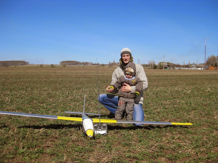

Свершилось чудо! Он полетел 😃)
Вообщем доделал этот пепелац. Единственное на кабину меня уже не хватило - интересно ведь, будет летать, аль нет?
Размах 2850мм
Вес 3150гр. Из них 250гр балласта 😦( Серво пришлось поставить в хвосте, т.к. длинных боуденов не было.
Вообщем, собрались утром, вышли из дома на поле. Погода обманчивая - солнечная, но ветер холодный 5-7м/с.
Собрал модель, блестит на солнце. Давай с ней бегать, держа над головой и приотпуская. Вроде нормально, в воздухе держится.
Ну что ж, беру себя в руки, волнение все-таки, как первый раз 😃)
Обороты на полную, и легким толчком отпускаю. Уходит ровно, в плавный набор высоты. Набираю 100м - летит!!!
В первом полете -не был настроен тормоз на регуляторе, поэтому планирующий полет посмотреть не удалось - винт вращался и тормозил так, будто к хвосту крокодила привязали. Минут 10 всего полетал.
Поделал петли, бочки, перевернутый полет. Петли можно хоть вокруг хвоста крутить, и хоть делал я рассчитывая на максимальные нагрузки (есть склонность к экстремальному пилотажу, две модели в воздухе развалились от перегрузок, одна АРФ. А хоть это и планер, но зная себя…), все фигуры постарался делать с наименьшей перегрузкой.
Бочки - первая стадия прямая, дальше немного проваливается по высоте - нужно подруливать. Перевернутый полет устойчивый.
Вечером пошли запускать еще раз. Настроил тормоз, и он наконец полетел.
Планирует хорошо, не сказать что качество супер, но планирует.
Мимо когда пролетает - свист, более похожий на шелест хорошо слышно. Размер и масса чувствуются 😃)
Днем подметил что чайки парят над одним участком поля, дай думаю попробую. И о чудо, планер перестал снижаться. 3 килограмма парят!!! Для меня это была новость. 5 минут пролетал без потери высоты, но потом снизился. Потому что с земли очень трудно понять - набирает планер высоту или снижается, когда он над тобой на 100-150 метрах. И получается что из термика вываливаешься.
Ну да ладно, самое главное - он парил!!!
Пробовал на высоте режим тормоза - закрылки вниз, элероны вверх, и руль высоты чуть вверх. Стоит на месте против ветра. Скорость предельно низкая. Сильно баловаться не стал, т.к. боялся сорваться в штопор. А даже в симуляторе несколько раз попадал на Бланике в плоский штопор, из которого не мог выбраться.
А вот с посадкой беда. Снизился сильно, да еще зрители с собакой ничейной пришли - она носится за моделью. Боюсь -сяду, покусает планер. Вообщем спустился до 3 метров, думаю еще круг и на посадку. Газ в пол, ручку чуть на себя - а движок раз и обрезал. Отсечка… Да как то резко так -раз, и совсем не тянет.
Тяги нет, модель поддернута вверх, потеря скорости, заваливание на крыло+ветер поддул, исправляю крен, но модель развернуло по ветру. Скорость огромная, до земли метр, закладываю крен, чтоб носом к ветру развернуть, куда там. Удар консолью, крыло пружинит, морда…
Подхожу - отломилась капелька левого крыла, провернуло стойку костыля заднего. Других видимых повреждений не заметил. Плоскости чуть разъехались на трубе - но это так и должно быть. Вот так.
