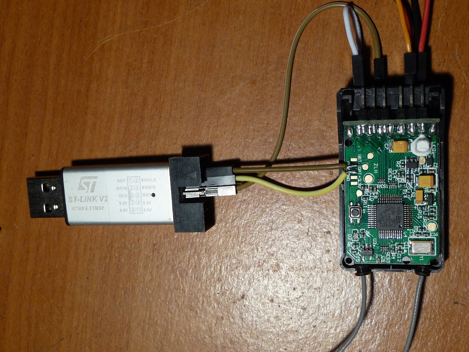

Можно пойти другим путем и перешить аппу rcopen.com/forum/f4/topic382677/991

Можно пойти другим путем и перешить аппу новая аппаратура turnigy tgy-i6 afhds transmitter 6ch
Перепрошивка добавит S.Bus?

перепрошейте аппу на 10 канальную прошивку, там добавлен sbus

Олег, при перепрошивке Аппа станет 10-ти канальной, приемник по-моему тоже(этой прошивкой не перепрошивал). Появится СБАС.В приемнике тоже.

Аппу давно собираюсь перепрошить, думаю с этим я справлюсь. Если в приемнике появится СБАС, то тогда и покупать ничего не надо.
