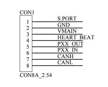

Так что получается, ждать на jumper t16 с его процессором STM32F429BIT6 или не стоит?
Походу однозначно не стоит. Я могу ошибаться, так как не смог нагуглить распиновку интерфейса к радиомодулю, но судя по модулю R9M, у вас только CPPM/SPort. Для работы Access используется классический UART безо всяких инвертеров. По этому банально нет контактов для установки связи. Ниже картинка распиновки R9M и контактов X-Lite. Для PXX2 CPPM становится PXX_OUT(UART_TX), а следующий - PXX_IN(UART RX), которого у вас нет. Хотя есть предположение, что контакт PXX_IN = “разъинвертированный” SPort.
PS. Выше ошибся - Sport же подключается к отдельному uart в режиме onewire и с инвертором. Используется нога tx. По этому rx вряд ли она может быть… (Если только маппинг позволит)
