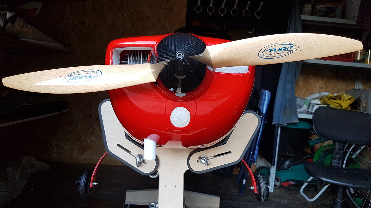

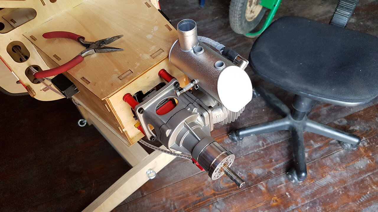

Сегодня занялся примеркой мотора. Попрлзав с линейкой вокруг самолета, капота и мотора, выяснялось что боком мотор встанет без проблем под свечной колпачок только маленькое отверстие нужно с боку. Вот думаю а если глушитель в сторону вывести. Это чревато только тем что будет засерать самолет? Или ещё какие-то последствия?
Костаправ
Короче GP 61 боком сюда залез идеально. Даже колпачок свечной оденется без всяких вырезов. Остаётся вопрос с глушителем. Пока думаю. В низ головой вроде тоже встаёт, без особых прорезей, но цилиндр не как тогда не охлаждается. Поэтому решил всё-таки боком.
Павел_Мазур
Можно на Алиэкспрес поискать что то, может есть с таким же межосевым…от 123ГП не вариант, врядле кто то продаст 1, а покупать пару вам толку нет…Или все же закрыть глаза, и переварить родной глушак 😃
Костаправ
Павел_Мазур:
Да я и два бы купил если ценник не космический. Подумаю ещё. Мысля есть. Если получится отпишусь.
Павел_Мазур
Только сразу советую развернуть карб, дабы не повторить мою ошибку. Когда вы поставите GP вбок головой, ваш карборатор(а вернее мембрана) станет в плоскость крыльев, и любой резкий рывок высоты(отсебя на себя) будет давать провалы в работе мотора, на старой модели где мотор стоял головой вниз, мы лечили это высокими полётными оборотами( около 3000). Когда я собрал новую модель головой вбок, к сожалению эти 3 тысячи не помогли, и на первой же стенке мотор встал…жалко было, модель отлетала всего 3-5 полётов…проблему решил, разворотом карба на 90 градусов…
Женька
Костя, а ты проверил, как иголки будешь крутить ?? А именно в каком месте они получаются )))
Костаправ
Павел_Мазур:
А как его на 90 градусов повернуть? Я пока не понимаю. Подскажите как его развернуть?
Жень а иголки это вообще засада. Они получаются прямо внутри фанеры единственное что успокаивает что иглы я подкручивал один раз. Настроил и забыл.
Женька
На этом моторе карбюратор только на 180 градусов можно повернуть. Костя, а если вдруг нужны будут иглы в будущем, можно алюминиевую проставку ,та что между карбюратором и домиком , сделать на 5-7мм толще и иглы будут внутри фюзеляжа. Это если сильно захочется)))

Сегодня возиться некогда было. Но прочитав вечером сообщение про то что мотор боком может заглохнуть, плюнул и повернул его вниз башкой. Так нужно будет чуть чуть подрезать капот. Жалко конечно но лучше капот чуть порежу, чем заглохнуть у земли мордой вверх. Спасибо ребят за советы. Продолжу завтра стройку.
Женька
А резать не чуть чуть придётся, а так чтобы все рёбра цилиндра были на обдув!
