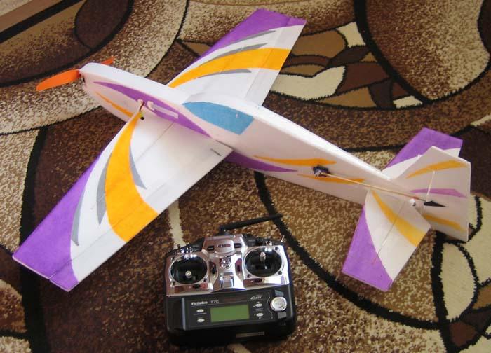

Ну вот и я собрал на конец то!
После неудачного приземления пайпера от пилотажа, решил пока его не восстанавливать, а сделать что то самому. Три вечера плотно занимался, как ни как первый да своими руками 😃 С облётом не заладилось… В первый раз хорошо не взлетел, а попросил опытного пилота сначала облетать, так он вовремя заметил, что элероны и РВ в реверсе. А аппа только с компа программится. Ну и уехал домой. Второй раз самостоятельно решил, после изменения настроек пульта, так взлетать начал почему то в полгаза и в этот момент телефон в кармане зазвонил, ну вообщем низко полетел и встреча с планетой как то очень быстро произошла. Отремонтировал, заодно косяки сборки выявились… Клеил как то не правильно титаном, многие детали на морде рассоединились именно по клеевому шву. Учту на будущее, скорее клея чуть больше надо было. Полётный вес с акком 750мАч 226г, с 500мАч 213г. Взлетать пытался с винтом 8х5 от Master Airscrew сейчас ещё 9050 приехали наверное предпочтительнее будут. Двиг 2205, две сервы в хвосте 5гр. на элероны 9 гр, рег 15-18А
Кстати по каким то своим соображениям, одну половинку консоли делал по волокнам, а вторую поперёк, уж не знаю, добавило ли это прочности…😊, ну соответственно так же и на второй.
Автору респект. На поле самолёт всем понравился. 😃

Всё. теперь точно всё готово. Вес почему то получился всего 183.5г Думал что будет где то 220-230г, так как делал первый раз, потолочка была не 3 а 4мм. и клей как мне показалось ложил много.
Теперь надо облетать. Сам не разу не пробовал.
