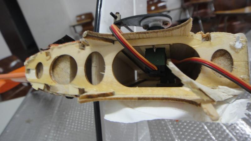

Груви 50. Во время второй посадки, я слишком жестко приземлил его и как результат - надлом площадки крепления шасси. Это мой первый самолет F3A
Значит тебе и флаппероны не помогут,опять шмякнишься.Смотри видео посадок,терзай сим.Тебе сейчас главное понять на какой скорости заходить на посадку,чтобы не свалился,под каким углом к планете и когда дёргать(очень плавно-РВ.Не мешай лететь самолёту 90% на посадке он делает амс.
побереги самолёт и прикупи фанчик(бальза,пена) и будет тебе радость от полётов.

Нашел модель www.theworldmodels.com/…/airplanedetails.php?airpl… , понял проблему. Это вовсе не “приличный Ф3А”, как собственно и все модели ТВМ. Слишком тяжел для нормального пилотажа. В этом размере нагрузка на крыло под 70 г/кв.дм. неприемлема!
Но, все равно, использовать флаппероны не советую: Вы резко снизите устойчивость по крену и эффективность элеронов, малейший боковой ветерок - почти гарантированное падение. Попробуйте для начала уменьшить расход по РВ и установите экспоненту около 25-30% не больше.

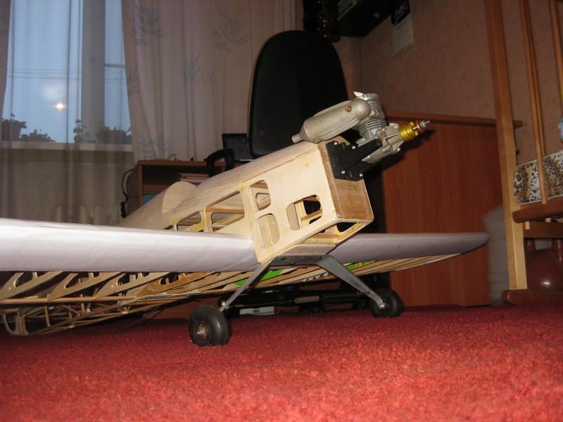

Владимир,стойки шасси у него смотрят назад.Для чего,чтобы сразу отвалиться?
стойки шасси смотрят назад
у массы моделей от элитных производителей и от кЕтайцких друзей! И повышенной отваливаемостью не обладают!!! Эстетика епть)))) Лепота!!!
Это не главное.Найди мне ещё от элитных производителей с коленками назад.
Ты понимаешь,как распределяется нагрузка при таком плече и касании колёс при угле не соответствующему 90 градусам? Почему шасси вываливаются вперёд или назад,выдерая площадку.Говорим о посадке.

При таком расположение резко возрастает нагрузка на площадку крепления шасси(появляется ещё и кратящий момент=даже при правильной посадке самолёта.

Улыбнули)))) У ВАС при каждой посадке стойка шасси перпендикулярна взлётке? И Оба колеса касаются её одновременно? Такая стойка помимо моды ещё и амортизирует лучше. Так как сама может скручиваться.(ИМХО) По-моему их исключительно угольными делают.

Конечно нет,я тебе про нагрузку говорю.
Пока не надломится
Это ты сильно засадил и до треьего курса ты явно не дошёл.
Шасси стараются располагать как можно ближе к центру тяжести модели. (Почему, лишь догадываюсь) Возможно поэтому стойки и смотрят назад.
Возникает вопрос - а почему просто их не сдвинуть назад. Думаю потому, что у передней кромки крыла на фюзеляже все завязано на силовые эл-ты моторамы, а если сдвинуть все назад - там пришлось бы также укреплять фюзеляж, что утяжелило бы конструкцию.
P.S. На своей модели расположил стойки впереди ЦТ - перед крылом. Самому интересно, как это отразится на взлете/посадке.
Думаю если бы так было на настоящем, то при разбеге, по мере набора скорости хвост бы сам не поднялся, а пришлось бы его специально отрывать движением штурвала (рулей высоты).
