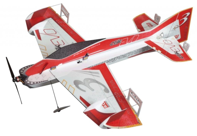

В личном опыте - уже два года в мелких пенолетах для раздолбайских полетов стал использовать только плосские профиля в 1 или 2 потолочки. На уличных самолетах, не зальниках. Хвала углепластику - в такую малую толщину вполне удается запихнуть лонжерон с достаточными мех. свойствами. В полете - отличный скоростной диапазон, в сочетании с малой нагрузкой и трапециевидностью крыла - никаких неприятных аномалий в характере срыва. Простота постройки, простота настройки (легко проверять углы всех рулей и ровность плоскостей).
