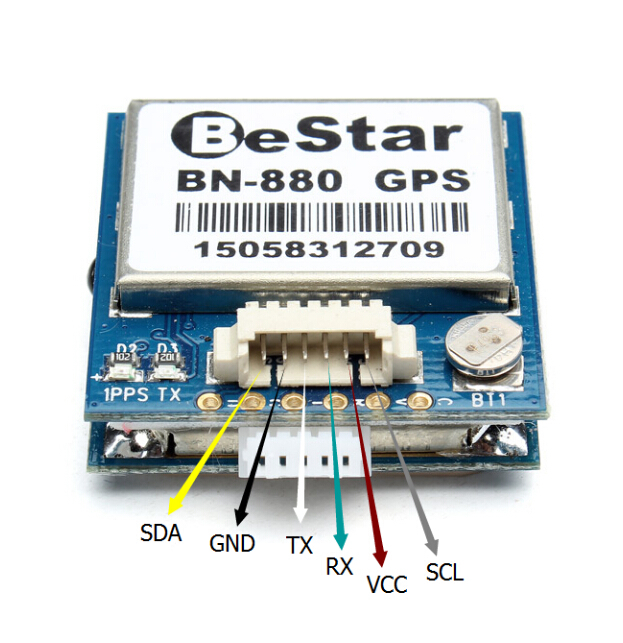

Подскажите,покажите пожалуйста, как подключить beitian 880 к апм?
