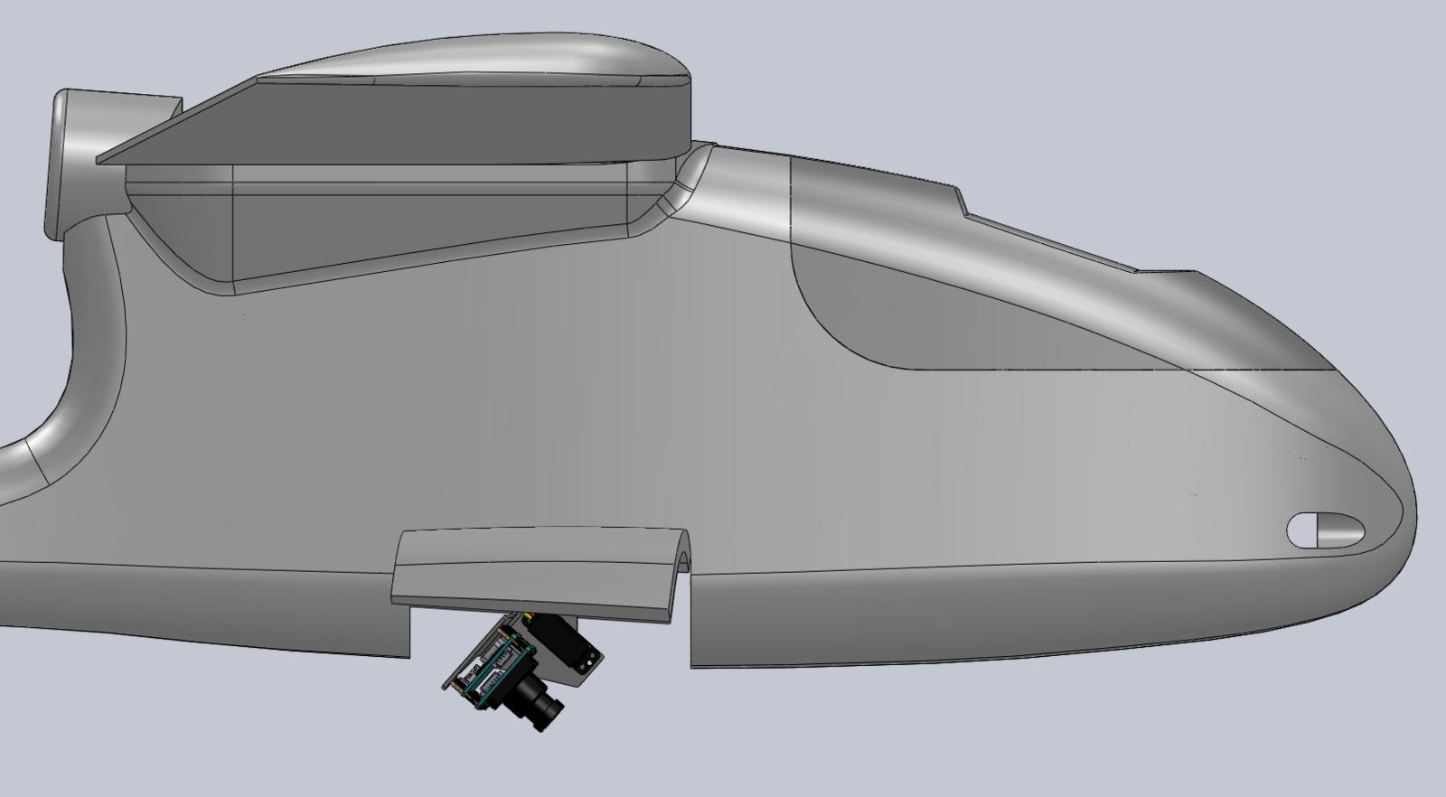

slides
История, которую я хотел реализовать на кулярисе 😦 Наклон-вывод камеры на одной серве, поворот на другой
strannik
За материал спасибо, но как же ссылочка на (перво-)источник?
